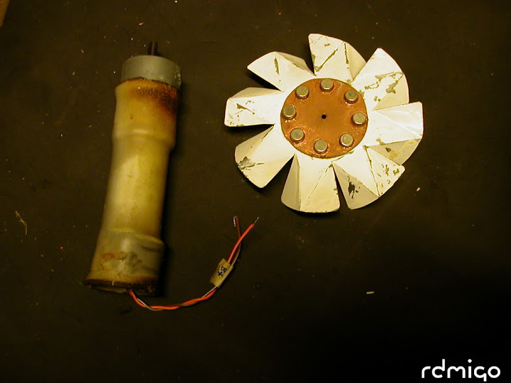

§@ªÌ: rdmigo    ®É¶¡: 2011-5-4 22:18
~~~¥ýÃÙ§U¨â±i..N¦~«e°µªº¹êÅ窱¨ã!
~~~¥¼¨Ó¦³¾÷·|»P¬[³]¦aÂI..¦A¨Óª±«áÄò¬[ºc!
1.¤â·nª±¨ã+­·¤O­ì«¬·§©À
2.¥i²£¥Í°ª¹qÀ£ªº¼Ò¦¡..£~£~¤â·n´N·|(µu¸ô)¸õ¤õ..
¹Ï¤G..¬O³]­p¬°ª½¥ß«¬µo¹q¨t²Î!«D¤ô¥­¬[ºc¼Ò¦¡
¤À¨Éµ¹¤j®a°Ñ¦Ò...

§@ªÌ: rdmigo    ®É¶¡: 2011-5-6 22:28
35# william8864
§A¬Ý¨ìªº²£«~ªº¤º³¡¬ù¬O§Ú§@ªº¼Ë¦¡!
¦Ó©T©wºÏ¥Û¤§¥~°é¬OÀH¨ü¤Oª«¥óÂà°Ê...¥i­·¯à©Î¬OÃ~¤O¯à..¤ô¯à
¦Ó§Úªº¤º°é½u°é¬O©T©wªº...±Ä³æ¬Û³sÄò©Ê¤§¹q¯à(¥i²£¥Í°ªÀ£)x2
¬ùAC250V ¶g²vÀHÂà°Ê°é¼Æ¦Ó©w..©Î¬O²£¥Í¤@¶g´Áªº®É¶¡ªøµu¦Ó©w
(·íªì¬O³]­p¨Ó·í³òÆX©ñ¹q¥Î),²³æ»¡¬O·í¹qºô¨Ï¥Î!
(¨¾¤s½Þ¶i¤J¯}Ãa¹A§@ª«) VS>>>¤s¸é
....¦Óª½¥ß¶b­·¤O¾÷..¤j³¡¥÷³]­pºÏ¥ÛÂà°Ê¤è¦¡!
¦ÓºÙ©I¬° ºÏÄa¯B¦¡.....<<<¦³ÂI©Çªº»¡ªk!
¤£¹L­n³o¼Ë¸ÑÄÀ¤]¥iºâ°Õ...ºÏ¤OÄa¯B¦bºÏ¤O½u¨âºÝ.¦Ó¦³¥~³¡°Ê¯à..
¥æ´ÀÂà´«Äa¯B¦bºÏ¥ÛN>S·¥ºÝ¥æ´ÀÂà´«..¸g¹L½u°é·PÀ³¦Ó²£¥Í¹qÀ£
¨Ã¸g¹L­t¸ü²£¥Í¹q..¬y°Ê..

§@ªÌ: rdmigo    ®É¶¡: 2011-5-7 13:18
35# william8864
37# ªü¬¶
~~~~¹ÏÃi±oµe...
~~~~§ä¥H«e°µªº§½³¡²Õ¥ó...
~~~~ÁÙ¦b·§©À¼Ë«~ªº¶¥¬q.¦Ó¤w¸g¦³¤Ø¤o¹Ï
¤j¤Ø¤o..²³æ´N©ñ¤j¹Ï½Z´N¥i¥H!©Î¬O°µ¤¤¤ß¶bªº¼Ð·Ç¹Ï
¥H«e¦b¤W¯Z³á!¶¢¶¢·|·Q¨Ç¦³ªº¨Sªº..
²{¦b³á..¬O¤Ó¶¢¤F..Ãi±o·Q³o¨Ç¦³ªº¨Sªº...

§@ªÌ: sailor    ®É¶¡: 2011-5-8 07:36
¦³¿³½ìªºªB¤Í¡A¥ý¦h¬Ý¬Ý¦hÁA¸Ñ¦h¤ñ¸û«á¡A¦A¥X¤â¥i¯à·|¤ñ¸û¦n¨Ç¡I
§@ªÌ: rdmigo    ®É¶¡: 2011-5-8 08:45
41# sailor
°é¼Æ(¹h)>>>16¹h.½u°é16²Õx2
¥~°éªý§ÜR=50¼Ú©i ¤º°éªý§Ü=40¼Ú©i ½u®|=0.2mm
³æ¬Ûx2²Õ>>>¥i²£¥Í°ªÀ£§C¹q¬y..
ºÏ¥Û¬°¤@¯ë¶Â¦â§÷®Æ..¹êÅç¥Î..¦³16¤ù
¹ê»Ú¨Ï¥Î·|§ïµ}¤g§÷½è(¥Õ¦âºÏ¥Û)
¦¹²Õ¥ó¥i¹ê»Ú¹B§@..¦Ó¨ä¥L¥t¥ó..©|»Ý­n­×§ï»P¥[±j!
