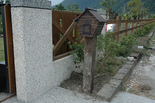

以下是一些國內的範例參考~
枕木信箱柱
http://hjlee0301.pixnet.net/blog/post/8585226
http://tw.myblog.yahoo.com/jw!Ly ... &l=f&fid=43
