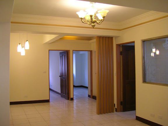

舊屋改造前照片....
注意看舊屋的天花板是訂在門框的上方,一進門就讓人覺得很壓迫有窒息的感覺。
請師傅將天花板拆掉,才發現又是多樑柱的問題。
依照慣例,利用線板和嵌燈保留原建築物的高度,將空間一一區隔,
頓時讓整間屋子有了生氣,也明亮開闊起來。
舊屋改造後照片......
因為此屋大門一打開就看見浴室的門,
為了擋煞氣解決風水的問題,我在廚房入口處加了幾根木條,
旣能擋煞又能將客廳、餐廳與房間作一區隔,
有了空間的歸屬感,卻又不會造成阻礙視覺的效果。
木條後方的浴室,
我請泥作師傅開了一扇排氣百葉窗,
讓狹小的浴室不會有悶不透氣之感。
剛拿到舊屋時,發現除了天花板伸手可以摸到外,
浴室的門往外開剛好跟客房的門撞在一起,
我將浴室門拆掉改成拉門,解決了問題。
天花板跟著流行用了紫色的LED間接照明,營造浪漫氣氛,不知為什麼相片照出來光線怎麼聚在一起?現況是非常均勻的間接照明,並未有聚光情形唷。
