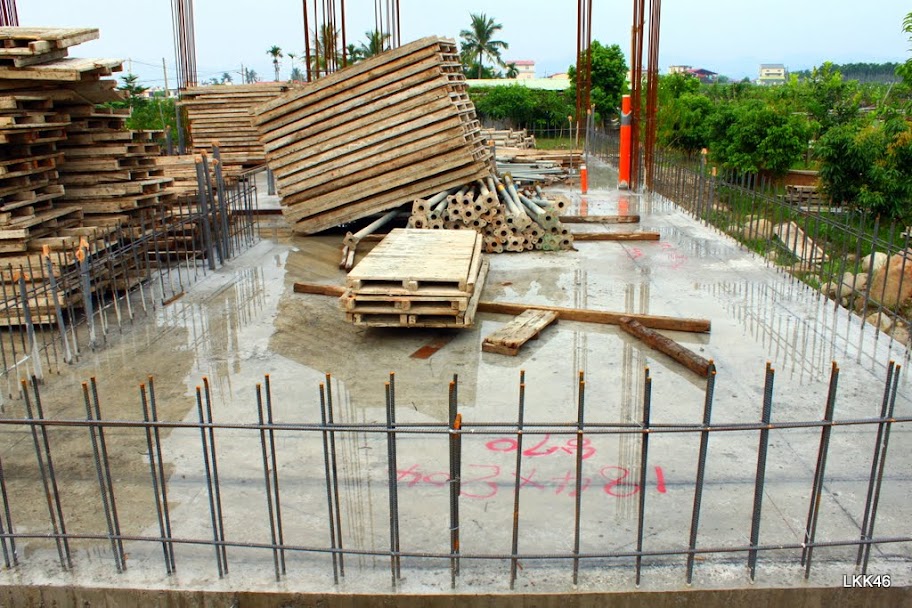

eugene 發表於 2011-9-25 00:41
67# eugene
謝謝指教
先前地基填級配料不甚滿意只有沙和石頭
用了7車以後改送照片中的料,直到地樑填平
一樓地坪已完成如第四頁
目前進度二樓地坪已完成二星期未拆模
yeh101 發表於 2011-9-25 09:19
