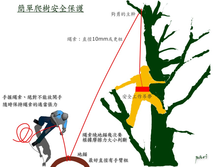

作者: pari    時間: 2013-9-10 12:00     標題: 爬樹的簡單安全保護
如果覺得:哪裡那麼剛好要爬的樹下面就有個地錨可以繞繩索...
當然啦,我也覺得是有點強人所難。不過這裡想表達的是幾個觀念,尤其是爬高工作時的安全觀念,走到哪裡都是要做好防護措施的觀念。
要有正確的高處工作的安全保護,有幾個基本原則必須遵守:
1. 保護點的位置要比人高。這樣如果掉下來時,是由上方拉住人;如果你的保護點只綁在、或掛在低處,那麼墜落時還是會撞到下面去,意思也是說,你不可以繼續一直爬,爬的比保護點還要高,那就失去了保護的意義。
2. 所有用到的東西的強度要夠,通常這是靠經驗的;你可以選擇有符合規範的產品,但是也要考慮例如繩索磨損的狀況、繞過的主幹的粗細強度等
3. 幫忙做安全保護的同伴必須專心保持繩索的張力,如果繩索留的太多,上面的人如果突然發生狀況,產生的會是動態的能量,跟靜態的能量差...很大
其實地錨不會是唯一選擇。但是再聊下去就會需要用到更多的東西,就不是"簡單的"應用了。如果附近有其他的樹,我們是也可以拿一些多餘的短繩索先繞幾個繩圈在該棵樹幹低處,用鉤環鉤上去改變施力方向,這樣的話那根用來確保的繩索也可以通過那個鉤環所連接的確保裝置如8字環等東西來做保護,不過這樣講太籠統,如果不確定的話,要先學好再拿來用,免得變成我在害你,例如你找不到8字環,直接用長繩索穿過繩圈這種便宜行事方式,那可是萬萬不可,因為繩索和繩索磨擦的結果,很快就會讓繩索斷掉。
如果又覺得自己汽車的救車環很好用,那也要小心,反正牽涉到要拉人使用,有幾個忌諱是要非常小心的:
a. 繩索永遠不能直接穿過窄、或小直徑、或扁平狀物體來使用,就算是5mm還是8mm厚看起來夠勇的角鋼的孔也不可以
b. 這種方式永遠都是考慮比較靜態的使用範圍,不要想太多拿去學泰山盪來盪去
c. 繩索繞過的直徑10mm以上的鋼鉤環,就算看起來肯定OK, 但是你要看清楚是不是有保險的鉤環,萬一繩索在抖動的過程中敲到鉤環開口,繩索有可能直接從沒有保險的鉤環中完全脫出
d. 如果不想買安全的產品,你確定替代品夠力嗎? 要知道7、80公斤的人,從高處掉下來的重力,可以是相當1000公斤以上的。
總之啦,安全第一,有任何疑問一定要事先問清楚才上。
