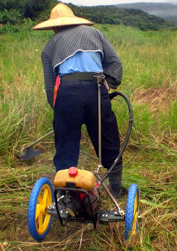

2000²{¤j¬v¶R¤F¤@¥x¦~¥N¤w¤£¥i¦Òªº­I­t¦¡³Î¯ó¾÷
¥ú¬Oµo°Ê´N­n©Ô­Ó¦Ñ¥b¤Ñ,¥[¤W±Ò°Ê«á¥[ªoªù¤S¶ÂÂÅ·Ï¥|°_...
­I¤WªÓÀY...¼Ú¶R¹Ç!...¹ê¦b¦³°÷­«! (¤]³\´Û«V°¸³o­Ó½G®z¦Ñ¦Ç§r...)...
³Î¨ì¨~¯óÀY©Îªø¯ó¥d¦í¤ÞÀº´Nº¶¤õ! ¤S±o¤UªÓ­«µo°Ê...
©Ò¥H¥µ¦b¤@®Ç§ÖÅܯ}»ÉÄêÅK¤F!
°®¯Ü®³¨Ó·í¹êÅç«~ª±ª±§ï³ying...
³o­Ó¦Ñ³Ã¥ë:
¥ý©î¤F§Aªº¥þ°ÆªZ¸Ë(ªÓ±a&­I¹Ô...)
§ä¥X¥ý«e§ï³yµwºÞ¦¡³Î¯ó¾÷©î¤Uªº½ü¤l,¦A§Q¥Î¤@¤U§a!

¬JµM¤£¯à­IµÛ¥¦¨«,´N¥u¦n©ìµÛ¥¦¨«¤F!
¥ý¸Õ¸Õ«á½ü¦ì¸m¬O§_OK?
¦A§ä¾A·í¦ì¸m²k¤@ÅKªO·Ç³Æ¸Ë¸m«e¬¡°Ê½ü...
¾Ú»¡:"¤T½ü¸û¥|½üí©w!"
©Ò¥H¤j²¤¦ì¸m´N¬O³o¼Ë...

¬Ý¨ÓªF¤j­n§â¥¦±q­ì¨Ó¥Î¤H­I, §ï¦¨¥¦¦Û¤v¥i¥H¯¸°_¨Ó, µM«á¦Û¤v¶]¥h¦Y¯ó. ¤Ó±j¤F°Õ!!!
§@ªÌ: eastern    ®É¶¡: 2012-6-20 22:50
4# ShareRain
¨S¦³¨º»ò¯«©_°Õ!
¥u¬O§Æ±æ¯à¦p¨Ï¥Î§l¹Ð¾¹¤@¼Ë©ìµÛ¨«...

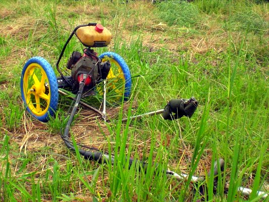

²{¦b°ÝÃD¨Ó¤F!
¦]¬°­ì¨Ó­I¦b­I«áªº¤ÞÀº,¦pªG©ñ¸m¦b¦a¤W
¤M±ì©µ¦ù½u²Õ¶Õ¥²¤£°÷ªø,·|³y¦¨¦p¬Û¤ù¤¤«e¤è²r©ïÀY,¤ÞÀº©¹«áºL...
°£«D...
A.¥[ªø¤M±ì©µ¦ù½u²Õªø«×?
B.©Î¦pwandervoge¤j©Ò¨¥Â\¦b½ü´È¤W?
C.©Î¦b©µ¦ù½u²Õ©T©wÀYºÝ¥[±µ¤E¤Q«×¶Ç¿éÅsÀY¨â²Õ?
D....?

¤T­Ó½ü¤l¸Ë§´«á,±N¤M±ì³nºÞ²Õ¸Ë¤W...
¸Õ¸Õ¦p¦ó?
¦]¬°­ì¥ý­I¦bªÓ«áªº¶ZÂ÷¤p©ó²{¦b©ñ¸m©ó¦a¤Wªº¶ZÂ÷
©Ò¥H·í¤M±ì¶i¦æ³Î¯ó°Ê§@®É,¾ã¥x¤ÞÀº´N³Q´£©Ô¤W¨Ó¤F...
¦Aµy·L¨Ï¤O¤@¤U...¾ã­Ó¤ÞÀº´N©¹«á¶É­Ë...
ÀY³£«c¤F! ÀY¤]¬~¤F!
¥u¦n§ä¦a¤è¦A­×§ï¬Ý¬Ý...
³o¤ÞÀºªº´î¾_¹Ô¤Î®y¬O§_¦³¨Çê²´...

¤@¤£°µ¤G¤£¥ð!´N¥ý©î¤F¥¦¦A»¡...
§ä¨Ó¨âªø¤@µuªº´î¾_¹Ô(¥ª°¼),¨Ó´À´«­ì¨Ó¤T¥u¬Û¦Pªø«×ªº(¥k°¼)
¬Ý¬Ý¬O§_¯à´£°ª¤@ÂI¤ÞÀº«eºÝªº°ª«×...
·íµM³o¤ÞÀº¦^Âà®y¤]±o¥[¤u¤@µf¤F! ¶¶«KÀ°¤¤¥¡ªº¶b©Ó¥[¤@¨Çªo...

¦]¬°²Ä¤G¦¸¹ê´úµo²{©ì¦b«áÀYªº¤ÞÀº½ü¶Z¤£°÷¼e
¥[¤W©¹«e²¾°Ê®ÉÂà½L¤]·|¥ª¥kÀH·NÂ\°Ê...+¦a­±¤£¥­¾ã(§|§|¬Í¬Íªº)
©Ò¥H´NµÛ¤â¥H¥Ø«eªº½ü¤l¥[ªø½ü¶Z...(­ì¨Ó32CM¥ª¥k)
©î±¼½ü¤l²k±µ³s¥XÁ³±ì...
³Ì·s½ü¶Z:¤£¤p©ó50CM...
¬O¤£¬O¤ñ¸û¤j¾¹¨Ç¤F?...
¬°¤F¨¾¤î¤ÞÀº¤UªºÂà½L­J¶ÃÂà,¯S§O°Å¤@¬q¦Û¦æ¨®¤º­Lµ¹¥¦¦³ÂI¼u©Êªº­­¨î¦í!

©T©w§â¤â©µ¦ùªº¬[¤lµ¹¥¦¸Ë°_¨Ó...
¬Ý¬Ý§â¤â¦³§_¦b¤¤¥¡...
§¹¤u«á¦p¦ó?
¶V¬Ý¶V¹³¥j¦­¸}½ñ¨®ªº§â¤â...

¦]¬°³]­p¬O©ÔµÛ¨«ªº,©Ò¥H¥Î±Àªº¸Ü«Ý¦¹¸ô¤£³q¦A»¡°Õ...
ºò±µµÛ´N¬O¹ê»Ú´ú¸Õ¤F!
¦XÅé§¹¦¨...
¦]¬°·|©¹«á¶É­Ë,©Ò¥HÁ{®É§ä¨ì¤@®ÚÂ_ÀYªºÅI¤M¬`¥ÎÅKµ·¸j¦íÀ³«æ...
¤M±ì¥X¤f©T©w³B¤Ó·|¥ª¥k·nÂ\¤F,¦A¸É¤WÅKµ·©T©w¤§...
µ²ªG«á­±¤£·|­Ë¦a´«¦¨«eºÝ¥¼¨Ï¥Î®É·|½WÀY...
ÁöµMÂ_Â_ÄòÄòªº³Î¤F¨Ç¯ó,¥i¬O¹J¨ì²{³õ¨Ï¥Î¤Wªº¯Ê¥¢¤´µM»Ý­n§ïµ½...

¬°¤F¨¾¤î¦V«á¶É­Ë,¥u¦n¦b«á­±¥[­ÓÅK±ì¤ä¬W,¨ú¥N¤§«eÁ{®É¸j¤Wªº¤ì´Ò
°£¤FÅK±ì¤ä¬W¥~,°w¹ï¸û³æÁ¡ªº©³½L³¡¥÷¦A¥[±j¤@µf...
§ä¨Ó¨â®ÚÅKºÞ¥Î¨Ó³]­p·í©ì¬[...
¬ã¨s¤F¦Ñ¥b¤Ñ...´N´Ý´Ýµ¹¥¦¤Á±µ¤U¥h¦A»¡°Õ!...

(²Ä¤»¦¸´ú¸Õ)
¤U¥Ð¶¯«º...
¹ê»Ú¾Þ§@©ì±¾»P°£¯ó¤¤ing...
¦]¬°­ì¤M±ì§â¤â§ï¬°¤û¨¤«¬,·Pı¤£¤j¶¶ºZ...
¦A±N­ì¶ì½¦§â¤â¸Ë¦^
¨Ï¥Î°_¨Ó©¹«e¦æÁٺⶶ§Q,¥u¬O­Ë°hÁÙ­n¬ã¨s...
¦ý¦]¬°°£¯ó¤@¯ë³£¬O«i©¹ª½«eªº,©Ò¥HOK°Õ!...

¥Ñ©ó¨Ï¥Î­ì¤p¶ê§Î¶ì½¦§â¤â·PıÂ÷¦a­±ÁÙ¦³¬q¶ZÂ÷,¾Þ§@®ÉÁÙ­nÅs¸y°t¦X...
¦]¦¹¦A±N¤û¨¤§â¤â´«¦^¨Ó¸Õ¸Õ...
¥¿­±¥ýµ¹¥¦±½¥X¤@±Æ·í¥X¤J¤f...
¤H­n¥ð®§...¾÷¤l¤]­nQK¤@¤U...
¸ô¬O³Î¯ó¾÷³Î¥X¨Óªº!¤£¬O¤H¨«¥X¨Óªº!...¹ï§_?...
