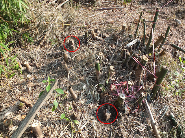

https://lh3.googleusercontent.com/-JSVYm6zLYa0/UFj5PtIMgOI/AAAAAAAAk3w/IPKFb_pi2vA/s640/dscf1090.jpg
準備申請調解移走(除)這個小工寮,不然界址拉不出來,希望不要走到法律途徑。
easycosway 發表於 2012-9-29 12:43
因為這些「障礙物」讓鑑界無法進行,有一點是援用上次地籍重測的界釘,而大家也認可。只是現在要蓋房子,必須把邊界線拉出來,才能算出房子該從哪裡開始蓋起,故必須排除這些「障礙物」,讓兩個界釘可以連成一線 ...
easycosway 發表於 2012-9-29 19:16
不用破壞「障礙物」一樣能放樣,放邊界線
只是你找的人不會而已
此外,我不信地政事務所的人點會放不出來
八成是懶得移點吧
「援用上次地籍重測的界釘」→推測三點新的,一點舊的(假設土地方正)
看你的 ...
hohohuang 發表於 2012-9-29 21:48
