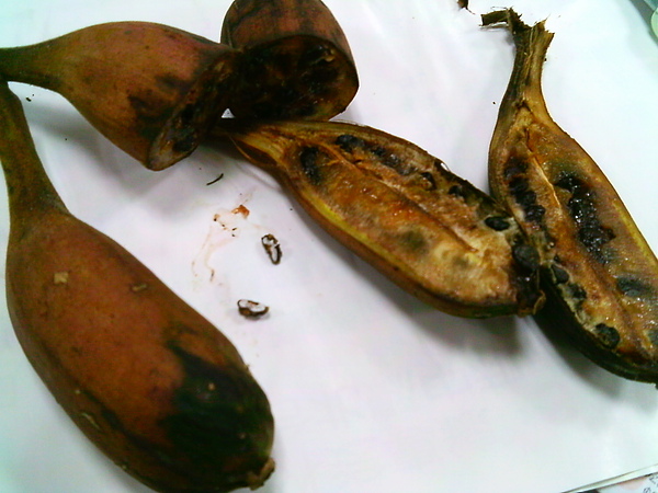

1# ³¯«C
³o¬Û¤ù¸Ìªº­»¿¼¥Í¤F¤T­M­L?
§@ªÌ: ³¯«C    ®É¶¡: 2012-10-3 19:56
1# ³¯«C
eastern µoªí©ó 2012-10-3 09:37
¸g¬d½T¹ê¬O¤T­M­L­»¿¼¡A¬O­»¿¼¬Éªº©_ÂÝ¡G
«n§ë¥«­¥¤K¨ö¤sÄS¦³®è©Ç¿¼¡A§O®aºØªº­»¿¼¦Ñ¬O±o¶À¸­¯f¡Aµ²¤£¥XªG¹ê¡A³o®è­»¿¼¤£¦ý¦h²£¡A³sÄòµ²ÂùË|¤§«á¡A²{¦bÁÙªø¥X¤T­M­L¡A¤@®è¾ðµ²¤F¤TË|­»¿¼¡F¦Ó¥¦ªº¥S§ÌÁÙ¤@®è¤À¦¨¨âÙ²¡A·Ç³Æ¦A³Ð¬ö¿ý¡C¿¼¥D¤H»¡¡A³oºØ¡u¤Ñ½á²§¸[¡vªº­»¿¼ªº½T¤£¦h¨£¡C
«n§ë¥«¤T¿³¨½¤å¤Æ¸ô¤@¤T¤T«Ñ©³ªº¶À©m¤H®a¡AºØ¤F¤@ÂO¦h²£­»¿¼¡A¤§«e¤w¦¬¦¨¨â¦^¤@®è¥Í¨âË|ªº­»¿¼¡A³o¦^¤@®è­»¿¼¾ð¤W³ºªø¥X¤TË|­»¿¼¡A¶é¥D©M¾F©~³£¹É¹ÉºÙ©_¡C
¶À©m¶é¥D»¡¡A³oÂO­»¿¼ªº«~ºØ´N»P§Oªº­»¿¼¤£¦P¡A¿¼ºØ¨Ó¦Û¦W¶¡¶m¡A¦o§Ì§ÌºØ¤F´X®è­»¿¼¡A¦³¤@ÂO±`µ²ÂùË|­»¿¼¡A¦o²¾¤F¤@®è­»¿¼­]¨ì«n§ë¥«®a®ÇªÅ¦aºØ´Ó¡A³o®è¿¼ºØªGµM¡u¤Ñ½á²§¸[¡v¡A¦¬¦¨¨â¦¸³£¬O¨âË|­»¿¼¡A³o¦^§ó¤W¤@¼h¼Ó¡A°£¤F¤@®èªø¥X¨âË|­»¿¼¡A¨ä¤¤¤@Ë|ÁÙ¬OÂù¥Í¨Ã¸¦¡Aµ¥©ó¤@®èµ²¤F¤TË|­»¿¼¡C
³oÂO­»¿¼¤£¶È¦³¤@®èµ²¤TË|­»¿¼¡A¥t¤@®è¤]ªø¤jªº­»¿¼¡Aºâ¬O³o®è¤TË|­»¿¼ªº¥S§Ì¡A­»¿¼¾ð·F³º¤À¦¨¨âÙ²­»¿¼¡A«Ü¦h¤H³£»¡¡AÁÙ¨S¬Ý¹L­»¿¼·|¤ÀÙ²¡CÂùÙ²ªº­»¿¼¥¼¨Ó¬O¤£¬O·|¥Xªø¥|Ë|¬Æ¦Ü¤»Ë|­»¿¼¡A¥D¤H¤]´Á«Ý·Qª¾¹D
