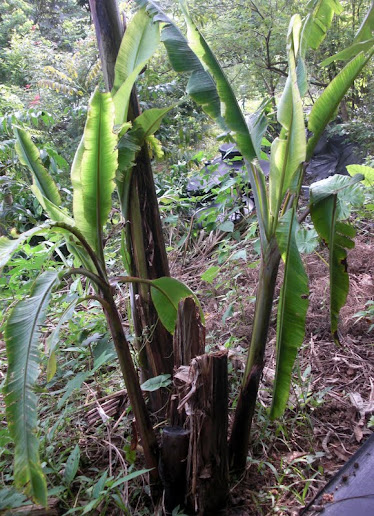

53# 陳青
陳老師,
芭蕉的側芽確實會較禿出母體
挖取側芽時要在其有個高度時再挖,存活率較高!
因為過小(低於30CM)側芽本身的根都尚未長齊,截斷後無根較難活命也!
eastern 發表於 2013-5-12 16:58

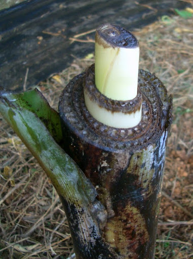

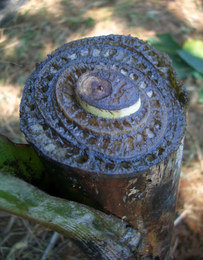

很納悶的是,網路上有一個香蕉達人(黑人)的紀錄影片。
他們種側芽很特別,大概有小手臂粗的側芽挖取之後,竟然斬斷上半部,只留底下的一尺左右,然後給種下去。
他們滿園子的香蕉,都長得十分強壯茂盛,亦奇哉 ...
陳青 發表於 2013-5-12 18:26
香蕉的真莖長在地面
一般看到的「香蕉樹」其實是假莖(葉片)
早年台灣農民就是只割離地一尺高左右的蕉苗
坐船出海送到菲律賓去大量繁殖
我偶而也會將香蕉割頭, 讓它重新生長
有時候種下後蕉苗爛掉我也不移除
因為新的幼苗會自地底竄出
觀察香蕉開花很好玩
開花時真莖自地面往上長的過程很妙
可以看的到香蕉「大巴肚」
接著就伸出頭來開花結果了
有時碰到夜半寒風灌頂
香蕉花伸到一半受寒感冒就不動了
所以偶而會看到頭伸一半的香蕉

58# 陳青
老師,
應該是斬斷種的好!
因為我的芭蕉側芽叢生,圍滿母株四周
每次巡視就以鐮刀順手砍除突出地面的大半部份
結果是每次看到每次砍,它們依然故我繼續成長出新葉芽...
而移植整棵的側苗覺得長的奇慢 ...

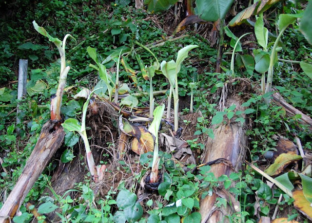

這是前陣子斜坡邊因雨勢大,造成芭蕉整欉傾倒後
小芽苗繼續滋生的情景...
不打緊...已經砍過的小苗照樣繼續給你竄出來...
http://lh5.googleusercontent.com ... AAAOWA/vRJZiI-hrDc/ ...
eastern 發表於 2013-5-21 15:57

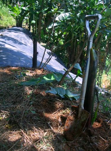

74# 陳青
陳老師,
您又買蕉苗啦!
還有地方可以種嗎?
昨天種植了兩棵側芽生的香蕉苗,決定就來驗證是否砍斷頂葉芽,是否會長得較快速!
挖好坑準備...
http://lh6.googleusercontent.com/-qftLLys8l1A/UaLIR ...
eastern 發表於 2013-5-27 10:57
