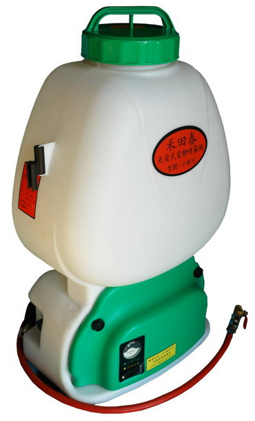

作者: shuai    時間: 2012-12-9 22:24
本文章最後由 shuai 於 2012-12-9 22:25 編輯
5# homwen
和田春-小輕可.這台我用了兩年......
其實會想改用電動就是說背著一大桶水還要拼命的壓
實際用過後跟白鐵桶.塑膠桶比較兩者各有利弊
主要是看你噴藥的桶數及時間
比如:噴一桶藥需要花20分鐘-白鐵桶比較好用
或是20分鐘噴5桶藥-電動比較好用
我的經驗是超過10桶的面積......高壓動力噴霧機最好用!
還有一個建議.手動噴藥桶還是要用白鐵的
因為比較耐用.不漏水
但是要收好不要被別人借走!~~~
作者: homwen    時間: 2012-12-9 23:59
本文章最後由 homwen 於 2012-12-10 00:43 編輯
我最近買這一台,用過2次
http://htctwn.blogspot.tw/search/label/16L%E5%B0%8F%E8%BC%95%E5%8F%AF%20%E8%83%8C%E8%B2%A0%E5%BC%8F%E5%99%B4%E9%9C%A7%E6%A9%9F
噴霧機很多品牌,便宜的也不少,會買這一台的原因是這台有5段出水量(出水壓力)可調整,很適合我使用。
使用心得:
有點重,雖然比引擎式的輕一些,但空機重約7.5公斤,裝滿水16-18公升,加起來說實在話也蠻重的(但隨著水越噴越少,重量也會慢慢減輕)。也許說水裝一半就好,是可行,但很麻煩,因一桶水連續噴完約11-16分鐘,裝半桶噴一下就完了,然後停機裝水來回操作較繁瑣。
電池充滿電開最強,連續噴不停約可用2個半小時,之後就有氣無力了。
噴桿連結水管只有一個出水閥,使用上不方便,需自行加裝手控開關(把手),這樣使用上較方便,要停就停要噴就噴,方便又省藥劑、液肥。
噴霧範圍不遠(裝5孔噴嘴),有點失望,拆掉噴頭看出水力道,竟然比家裡水龍頭的水還小?
蓋子手把部分不夠圓滑,裝水後手提時手指會痛。
背帶部分也需改進,因背帶下方有快拆可拆掉,但上方無快拆可拆,這樣有個缺點,就是倒水時非常容易濺濕背帶,想想若是倒農藥的話,沾濕背帶農藥就會被吸附在背帶裡,然後手又去抓背帶背在身上,想想還真不妥,應該請廠商改進,不然就自己想辦法改成可快拆才行。
目前就這樣,若有新問題再作補充。
