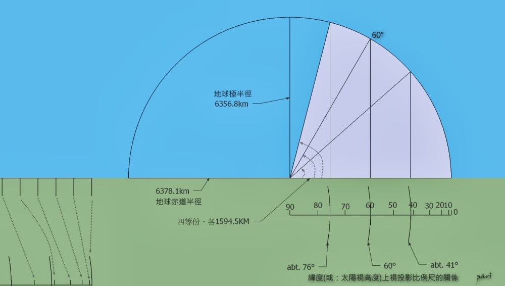

作者: pari    時間: 2013-12-6 11:40
關於高緯度(至少高於北迴歸線)夏天觀察日出方位角的說明,並不是說緯度高於(約)23度半,(例如夏至)太陽日出方位角必須偏南。
要了解太陽視角度的方位與高度在SunCalc的表示,這個再來說明,請先了解下面的圖看有沒有問題。
我們站在地表上,假設在台灣好了,經度大約是東經120度。
地球的經度劃分為360度。
夏威夷在西經約150度處,東經120度和西經150度相差90度。
站在台灣看東方(090度)和夏威夷看西方(270度),如果這兩個地方緯度一樣高,你把兩地和北極都連線起來。
是不是有一個球面三角形,三個角都是直角?
你再想想看,如果相隔兩地的兩個人拿著羅盤,各自都是往正北方前進,照理講他們應該平行前進是吧?
可是走到最後他們會碰在一起!
這就是球面三角。

SunCalc的圖也是可以估計高度的。只是要利用我套上去的緯度圈當作是高度圈的表示方法,記得那些圈圈的變形在低高度時是很嚴重的。從圖上我們僅僅能估計出07:56的太陽高度大約是在30度到40度之間。
這樣你可以自己畫出來某一天的太陽幾個時間的方位和高度,在前面說的投影圈上面,好像這樣:
這是取花蓮南濱在冬至那一天的視太陽投影。你把它連成一條曲線,我套到SunCalc上給你看。
原本SunCalc圖是沒有告訴你方位角和高度的,這樣解釋希望大家能夠了解圖上線條的意義。那些多出來的被套上來的線條,其實就是指出如同前面那張圖所告訴我們的(除了日出日落)7個不同時間的太陽位置點。
所以下次你可以抓大概這樣來估算太陽高度:
從SunCalc圖的中心到園周邊緣表示高度會  是90度
一半的地方  是60度(整)
再一半的地方(半徑的1/4) 是大約40度的高度
這個比例的關係我用類似的比例圖表示如下:
Voila!
