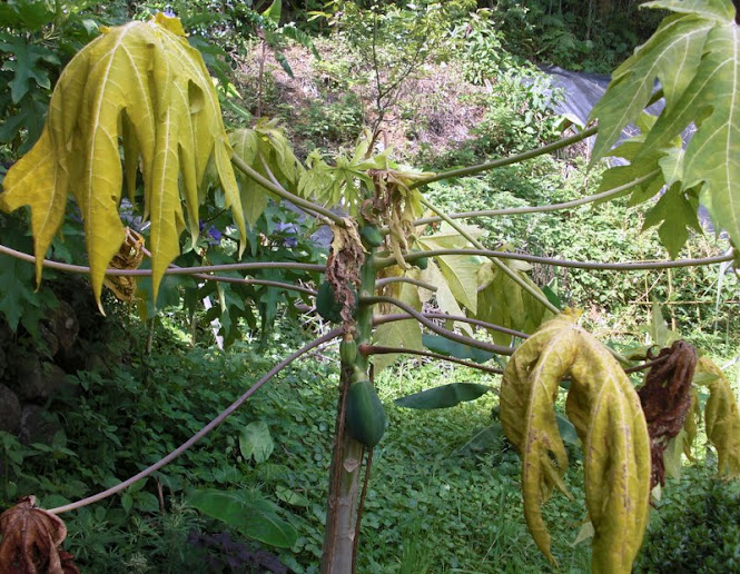

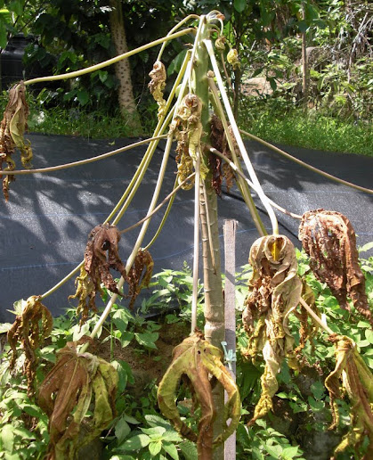

大約十天前開始,有幾棵木瓜葉片逐日炮嚏A心葉停止生長,而後整棵炮嚏C
樹身樹葉並無蟲子寄生現象,請教木瓜達人,這是出了什麼問題?
按這裡顯示圖片
按這裡顯示圖片
按這裡顯示圖片

作者: smhu    時間: 2013-6-20 21:27
敗根......
作者: 陳青    時間: 2013-6-20 21:28
敗根......
smhu 發表於 2013-6-20 21:27
請教您,敗根的可能原因是什麼?
我有一點懷疑被小狗尿尿了,因為常見狗便便在菜園裡。
作者: 陳青    時間: 2013-6-20 21:32
大約2個月之前,紅妃最先發難,葉子變黃,心葉萎縮。
我用新土堆在根部,灌水過幾十天吧(感覺很久),就化解變綠,又活的好好的。
這次我看是解救不了了。

作者: fourman    時間: 2013-6-22 06:03
根腐+1
木瓜跟仙人掌類似.怕濕不怕旱..有時看見葉片黃了以為缺水而拼命灌水.其實不是在救他.而是催命...
建議木瓜儘量高畦種植...

作者: 陳青    時間: 2013-6-27 16:25
本文章最後由 陳青 於 2013-6-27 16:27 編輯
偶的木瓜也中標了!...
兩棵離的遠遠的...竟然還一起枯黃!
http://lh6.googleusercontent.c ...
eastern 發表於 2013-6-24 17:02
您的黃葉木瓜,樣子跟我的幾乎一模一樣,奄奄一息。
前天我拔起枯黃的病株,仔細看,根部幾乎都好好的。
只有一根主根,最底下像原子筆粗的大約10公分的根腐爛。
這樣就致命了。

作者: 陳青    時間: 2013-7-30 22:03
我有六棵照顧不太勤,草除不乾淨,水澆很少,肥施很少的木瓜,竟然葉片沒黃,果子結不少。
依此看來,黃葉掛掉的木瓜,是施肥過多,澆水過多,主根爛了。
這或許就是病因。
