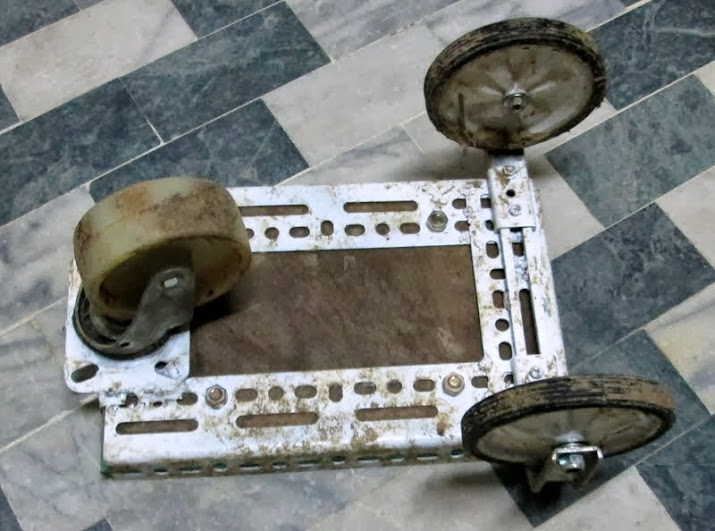

作者: eastern    時間: 2013-8-1 19:32
先把現有材料湊合湊合看看如何?
用最簡易的角鐵鎖起來,但是還是電焊勝出!...
以三輪結構:不但穩固也易於轉向! 先焊接活動輪試試高低是否有落差?
全車連接部份正反面全電焊補強!
固定雙輪部份:特別裝置滑軌,可以調整雙邊寬度,以增加穩定度.
預定將厚夾板鎖入框架中,再裁剪軟墊當座椅使用.
作者: eastern    時間: 2013-8-1 20:24
車身完工先以鐵樂士塗裝...
鎖上夾板
這就是賓士800diy原型車了!...

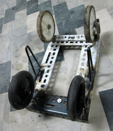

作者: eastern    時間: 2013-9-25 14:18
在田裡轉了幾次發現坐在萬向輪兩側容易滑落...
於是動手拆了萬向輪,並補強底座部份
在裝上先前的兩只塑膠輪...
是不是又是一台帥帥的除草椅了!...

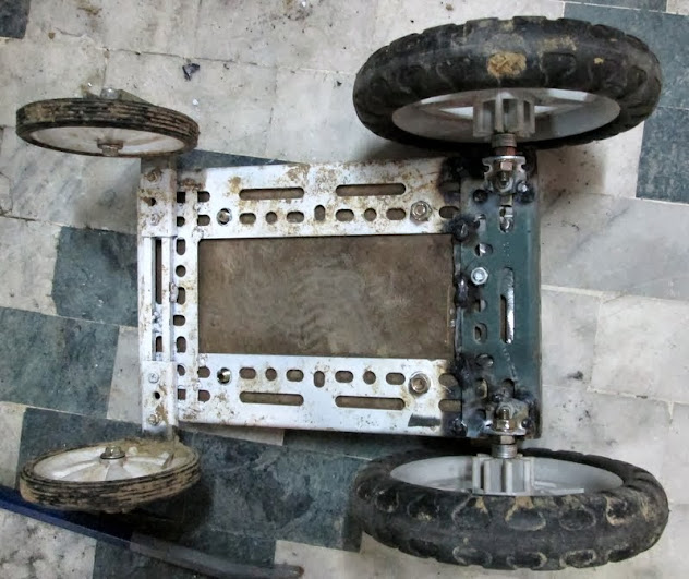

作者: eastern    時間: 2013-12-20 17:18
eastern 發表於 2013-9-25 14:18
由於大輪凸出椅面,橫行時坐起來兩腳叉開幾乎快要抽筋了!...
於是再回廠修改...找出上次換老婆菜籃車的雙輪
修修補補...現在又是一尾活龍啦!...
