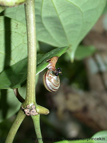

請問, 有螞蟻出沒的地方, 蝸牛會不會比較少? 只要不是紅火蟻, 螞蟻與蝸牛如果要擇一而留的話, 我會留螞蟻.
圖片連結自http://snailprincekin.pixnet.net ... 6%E8%9E%9E%E8%9F%BB
精采照片請看這裡
第一張--
第五張--
第九張--

降你會失去螢蟲XDDD
