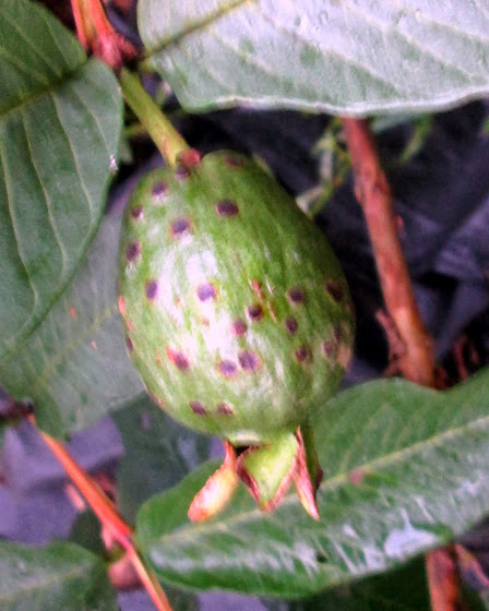

作者: 胡媽媽    時間: 2013-9-24 15:03     標題: 我的芭樂怎麼了?
去年結了數千顆果實 大家花了很多時間疏果 剪枝  套袋  最後吃不到20顆  數十桶的大小芭樂都進原地主家魚的肚子
今年有進步  甜度  脆度都進步很多  但仍有超過6.7成以上是這個情況
不知誰知道這是何種狀況?
作者: chen5514    時間: 2013-9-24 15:13
它生病了..這是套袋前殺菌不夠......好像你也沒再用農藥喔!
芭樂樹下打掃乾淨.可以減少發病率..
有發病的芭樂..要清乾淨.修枝條時要清除焚燒..........減少細菌數
我有在使用農藥..只能使發病率少於百分之五.....
只要甜度提高..發病率就會增加一些
如果方便..拍依些果樹相片..貼上來..可以給你一些參考意見
作者: 林零    時間: 2013-9-24 15:23
我的紅心芭樂爺會這樣。不知是不是下雨影響。其他珍珠。帝王。水晶。不會
作者: 飛蝴蝶    時間: 2013-9-24 16:02
碳沮、黑星、日燒,6、7成都這樣好像有點高。這是珍珠的?我家帝王沒噴藥幾乎沒有中標。
作者: marcochen    時間: 2013-9-24 16:06
本帖最後由 marcochen 於 2013-9-24 16:08 編輯
胡媽媽:
是瘡痂病或炭疽病嗎?!
請參考:
http://kmweb.coa.gov.tw/subject/ ... aseDSD=7&mp=121
我種的珍珠芭樂這個月陸續產出20-30顆,沒有這狀況(我也沒用藥)!
作者: 胡媽媽    時間: 2013-9-24 17:40
marcochen 發表於 2013-9-24 16:06
胡媽媽:
是瘡痂病或炭疽病嗎?!
請參考:
剛剛對照了圖  我覺得很像炭疽病  另也有像腹鉤薊馬為害的  介殼蟲也有  如圖
我是種有機的  大家有推薦的處理方法嗎
謝謝大家  對我幫忙很大
作者: chen5514    時間: 2013-9-24 19:30
本帖最後由 chen5514 於 2013-9-24 19:32 編輯
這一顆是套袋後被蟲蟲咬.留下的傷痕
將環境感染源清除..就不容易生病..另外要想辦法增加抵抗力
你那邊有黑糖酵素嗎?.....可以試試看效果

作者: nclhhu    時間: 2013-9-28 09:46
是瘡痂病、炭疽病、黑心複合感染…夏季溫度、溼度…適合這種病菌…以有機來說要間距大…通風良好…+有機肥多一點…氮素少一點…這樣比較不會影響…細胞壁小相對芭樂小…但好吃就好沒要賣沒差
如要殺菌用波爾多劑…或石灰硫磺合劑防制
作者: indu    時間: 2013-9-28 22:20
有黑星病、尻腐病等病毒病
紅心的品種很容易得,帝王好像也容易,不過有人說他的帝王沒有,這有幾種情況,一種是他的不是真正帝王,它是有版權的,版權前老師給了五家試種,因此品種流出,但真正後來版權的帝王品種跟那五家的有點不一樣。也許他的帝王在他的園子情況適應良好所以沒發病。
除了噴葯,最好的方法是不施肥。我種了一年,結果時都有病(我是不套袋的),第二年幾乎全沒病,只有果實蠅為害。

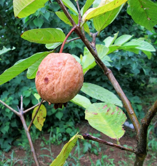

作者: eastern    時間: 2013-10-2 09:07
stanley69520 發表於 2013-10-2 00:51
我的紅心芭樂也是這樣很嚴重耶!!
良率只有不到50%!!疏果套袋忙了大半!!
沒想到收成結果是這樣....
偶的唯一一棵希望...眼見小小一棵就掛滿快20顆果實的"巨大芭樂"
也是包呀!包的...最後一包包裡頭變黃變爛...
以為是悶壞了! 趕緊將塑膠袋通通拆開...
結果再隔一週,差不多全掉了!...
剩下這一顆無言的縮小芭樂

作者: eastern    時間: 2014-6-24 12:07
這像王二麻子的芭樂又是怎麼了?...
