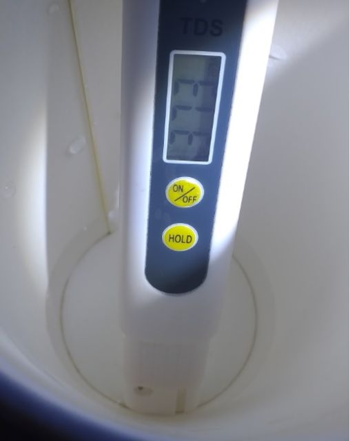

先進們,
我們沒自來水可用,
目前使用地下水,
因此加裝大金鋼濾水器(http://water-house.com.tw/),
感覺明顯差異~洗手,洗澡後皮膚沒那麼澀…變滑了.(原水鈣鎂太高)
廚房有加裝RO,
利用TDS水質檢測筆(http://www.purepro.com.tw/tds-meter.htm),
測出數據~
悅式桶裝水=7 ppm
RO後的水=17 ppm
這樣過濾後的水…先進們看法如何?

作者: tao.chen    時間: 2013-10-14 17:22
地下水還是別輕易喝下肚…
畢竟病菌,重金屬,農藥…等問題是不可忽視!
就連我們現在加裝大金鋼濾水器+RO逆滲透…我太太還是不敢飲用.
但目前我透過TDS檢測筆驗出17ppm…我有飲用!
