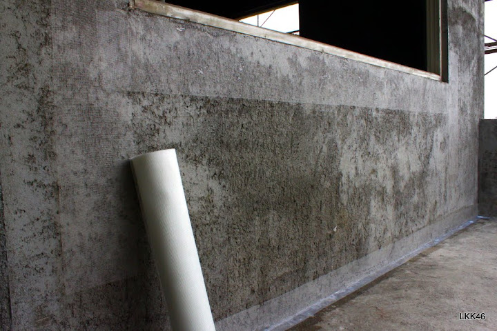

¤µ¤Ñ¹ï©ó¦ô»ù³æ¤W±ªº¥~À𨾤ô°Ý ...
l70077007l µoªí©ó 2013-11-6 18:59
¨¾¤ô§÷®Æ½T¹ê¦³«Ü¦hºØ¡ã
¤@¯ë¥H¶î¨â¼h¬°¥D¡ã
¦]¬°²Ä¤@¼h·|®ø¯Ó¸û¦h¥B¤£«OÃÒ±NÀð±§¹¥þ±K«Ê¡A©Ò¥H¦A¶î²Ä ...

¨¾¤ô¼h¦³¨S¦³¯}µõ¡ã§A¬O¬Ý¤£¥X¨Óªº!
¦Ó¥B¼uªdÅU¦W«ä·N´N¬O¦³¼u©Ê¡ã¤£®e©ö"¯}µõ"°Õ¡I
¦³ªºÁÙ¦³ÅÖºû§÷½è¦b ...

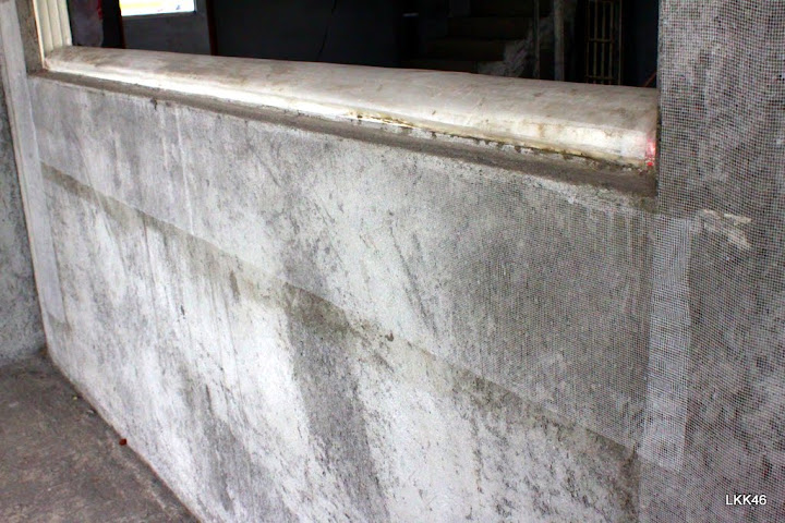

·Ó¹³¾÷ µoªí©ó 2013-11-7 09:02
¦A¨Ó½Í½Í ¤@¨Ç¨¾¤ôªº³Z¬
º¥ý½Íµ¡ »¡¨ìµ¡´N»Dµ¡¦âÅÜ Y¬Oµ¡¥x µ¡Ã䪺RC¼ß ¥¼º¡¤@¶ô¿j®É ´N¦b¤U¦¸Äé¼ß®É ...

·Ó¹³¾÷ µoªí©ó 2013-11-7 08:34
¥þ«Î¥~À𰵨¾¤ô ¯u¬O¶Ë¿ú ¤S¨Ã¤£¬O³Ì¦nªº®ÄªG
À³¥ýÀ˰Q¬°¤°»òn¥þ«Î¥~À𰵨¾¤ô(³q±`°µ¦bµ¡®Ø¤Î¼Ó¼h¬Û±µ ...

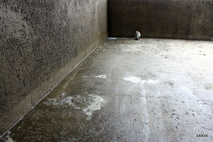

 lola µoªí©ó 2013-12-31 21:24
12/29¦a¼ÙÄé¼ß©î¼Ò,µo²{¤u¤H¥X¤J¤f³Bªº¤@®Ú¿ûµ¬Ã䪺¤ôªd²æ¸¨,ÁÙ¦³¦]¬°¤Ñ¦â©ü·t¶i¦æÄé¼ß,©Ò¥H¦³¨Ç·L³Bªº¤ôªd ...

¤j°· µoªí©ó 2013-12-31 21:37
½Ð°Ý¹Ï¤Gªº~~¬O¬G·N¤£©ñ¦b¤ôªd¥¿¤¤¶¡ªº¶Ü???
¤@¯ë³£·|¾ô¤¤¶¡ÂIªº»¡~~«ç»ò³o¼Ë¾aÃäÃä©O???
 hohohuang µoªí©ó 2013-12-31 22:49
¤jô±zªº²´¥ú«Ü§Q~~¦Ó¥B§ó¥O¤H¨ØªAªº¬O«Ü»{¯u¦b¬Ýºô¤Íªº·Ó¤ù
±zªº¬Ýªk¬O¥¿½Tªº
