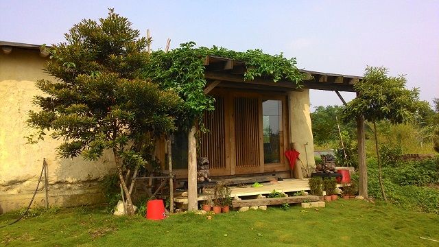

前幾天去拜訪這位朋友,順便告知網友想參訪土屋,所以等相關細節討論出來之後再來邀約想參加的朋友囉。
以下是土屋入口近照。
按這裡顯示圖片
