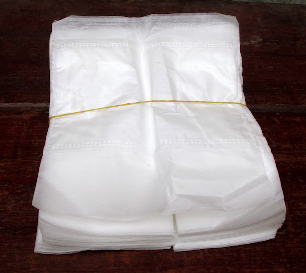

作者: vincentcheng66    時間: 2014-3-31 15:03
作者: vincentcheng66    時間: 2014-3-31 15:07
順便請教上圖中袋狀底部有一個半圓型(較白處)
底下還有一條切線那是做什麼用的
作者: sheshey2001    時間: 2014-3-31 18:48
vincentcheng66 發表於 2014-3-31 15:07
底下還有一條切線那是做什麼用的
那應該是在製作袋子時的切割線吧。

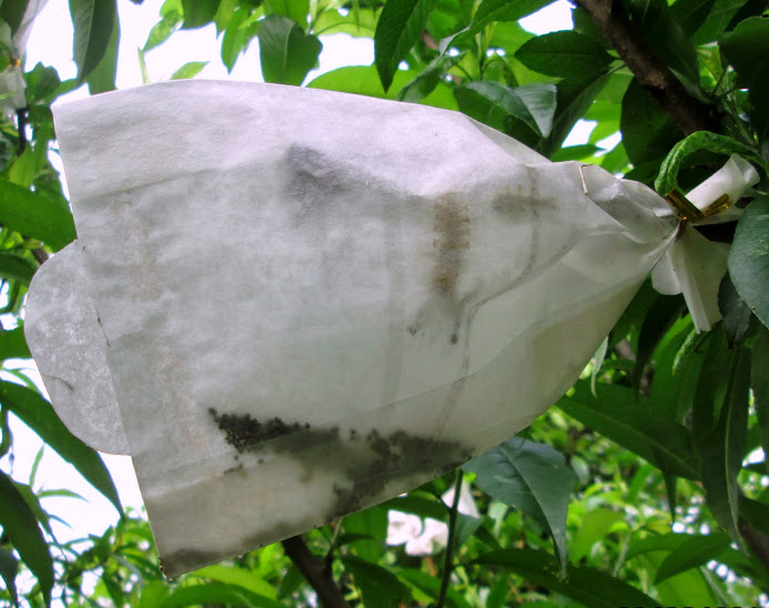

作者: eastern    時間: 2014-4-21 15:19
現場抓到翹屁屁螞蟻就是咬破袋子的兇手...
連不織布的套袋都照下毒手! 您看有多慘...
事實證明水蜜逃香氣無法擋!...
