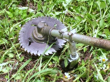

圓盤鋸片一樣會纏藤,我的地上一堆蔓澤蘭、牽牛花之類的@@
卡住了就熄火,把藤清除掉
圓鋸片是逆時針方向割草
之前看到有種"割草機機頭割藤片",可以google一下,我是還沒買不知道好不好用

圓鋸片是逆時針方向割 ...
上面有前輩貼出相片,圓鋸刀片一樣可以裝割藤片,我會去買來裝,周末再來嘗試用圓鋸刀片清理未開墾區,希望可以有比較好的推進速度。

我下次要用圓鋸刀片,也會聽你的推薦裝上割藤片,請問割藤片和圓鋸刀片之間有任何華斯之類的墊片嗎?或是直接疊在一起鎖緊就好?
謝謝你

割藤片和圓鋸刀片之間是直接疊在一起鎖緊就好,因為間隙很小無法再加任何墊片了!
