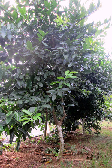

這棵果樹是多年前買帝王柑種出來的,它應該是嫁接帝王柑枝條沒成央A原始砧木長出來的,多年來我都當它是廣東檸檬,請問它會是扁實檸檬嗎?

作者: eastern    時間: 2014-7-14 21:53
這是偶的扁實檸檬現況,果實形狀與生長位置雷同
但是看不到您的枝幹上是否有刺?
作者: jadeyu    時間: 2014-7-14 22:02

整棵都有刺,採果時都會被刺到,成熟時像柳丁是球狀,末端有突起。
作者: eastern    時間: 2014-7-14 22:11
jadeyu 發表於 2014-7-14 22:02
這是現在的樣子嗎?
因為我的扁實檸檬當初買來是小實生苗,而應該不會當覘木去稼接柑桔類吧!
照正常應該是拿廣東檸檬當覘木稼接柑桔類的.
所以有果實切面圖?及滋味如何? 像檸檬或柳丁?

圖片是今天拍的,我一直以為是廣東檸檬,但有人認為是扁實檸檬,成熟的果實球狀像柳丁,汁液也是橙色很酸,沒有檸檬香味。

我從高雄農改場網頁中看到的扁實檸檬果實照片,其底部是內凹,而不是突出的。

我種的檸檬果實是圓球狀似柳丁,但底部有凸起,您的有點橢圓形,底部也有凸起,而高雄農改場的扁實檸檬果實圖片底部是內凹像椪柑,昨晚我已經將我的照片提供給他們請教是哪種檸檬。
作者: jadeyu    時間: 2014-7-21 21:36
今天高雄農改場答覆是有可能是廣東檸檬,照片看的不是扁實檸檬,也不會有人用扁實檸檬當砧木。

高雄農改場並沒確定我種的是廣東檸檬,但確定它不是扁實檸檬,如果廣東檸檬果實是球狀橙色如柳丁,而且尾端突出,那我這棵應該就是,等確定後再說吧!

前天我又另找嘉義農改場詢問柑橘研究者,我種的是不是廣東檸檬?他的回答是yes!

依照片判斷並非扁實檸檬,另由下面三張相片觀察,葉片與果實型態可能是廣東檸檬。

jadeyu大,
您的發現確實讓我開始懷疑如您所說: 它們也只是廣東檸檬而已!
因為剛開始比對您我的外觀,的確有95%以上的相似度!
