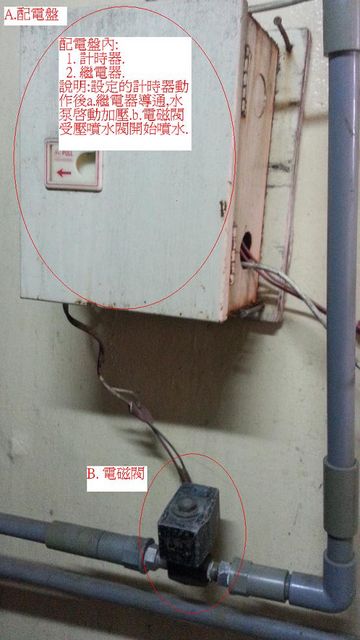

(如Link舊圖),
曾經引領風騷一陣子,
當初也曾羨煞左右鄰居,當時也是我那3樓尾屋頂花園
的守護神,那個電磁閥20年前在高雄公園路買一個
300元.配電盤內計時器、繼電器、零零總總也超過1000元,
但是當我出遊時,卻可以不用擔心所種植物曬死。這就是
它的價值。曾幾何時長江後浪推前浪,前浪死在沙灘上。

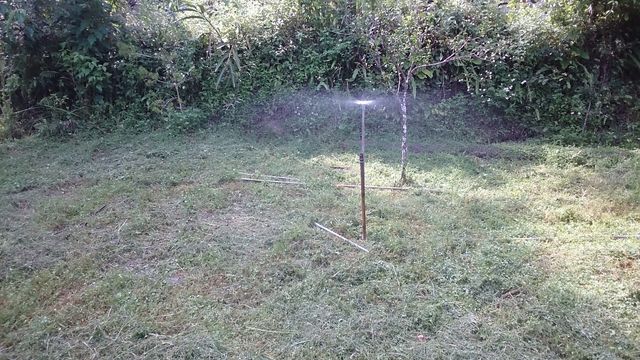

已經配管完成開始試噴了。電也通了。定時器與電磁閥過去也配合測試過。就等苗株領回再裝上關鍵零件。噴頭用一個或兩個,就等實際苗盆瞻W總數之後再來把末端管線上管膠。
按這裡顯示圖片
也野H後時間足夠,再弄兩噸的屋沿水回收系統,來加強水源的方便性
作者: yaosun.huang    時間: 2014-9-14 16:54
本帖最後由 yaosun.huang 於 2014-9-14 16:56 編輯
山林大大還真是未雨綢繆,苗株尚未進場,溫床已先備妥。
有圖有真相,看到照片還是使用傳統的計時器監控電磁閥。
『電也通了』表示配線不是很遠,否則就會改弦易轍,
使用免能源的太陽能灑水器。
到時計時器與電磁閥,應該和你那紅把柄的手閥並聯在一起,
形成手/自動控制,對罷!

作者: 山林雅境    時間: 2014-9-14 19:27
我也是怕管內日晒的熱水傷了苗株,所以設定在早上九點的給水。真的執行時再來看看兩噸的水,是否夠一週使用,或是說兩噸水可以用幾天。到時再來控制給水是否可以多一點時間,或是不行只好去的時間更頻繁了。
