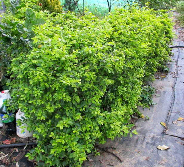

我的地臨歩道約60米,而且沒有高低落差,所以路人甲乙丙丁...都很
容易路過...
加上怕有不肖人士隨意傾倒廢棄物,整地後立即種植綠籬植栽及其護網
歷經三年後終於長成心中想要的形態,以前有路人經過會指指點㸃的...
現在幾乎互相看不見了!...
作者: Antony    時間: 2015-2-7 05:49

作者: eastern    時間: 2015-2-9 18:31
本帖最後由 eastern 於 2015-2-9 19:58 編輯
王興明 發表於 2015-2-9 16:24
東大:
有照片可以分享嗎?
好像在2home已經PO了幾次...有些啪謝!...
現在長得粉旺盛...等夏天再來修剪一下
作者: eastern    時間: 2015-2-10 09:27
這是自己剪插的金露花現況...

作者: liangyi0912    時間: 2015-4-23 22:32
eastern 發表於 2015-2-9 18:31
現在長得粉旺盛...等夏天再來修剪一下
長勢很棒
當圍籬的確很恰當
讚啦
