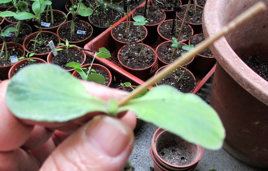

1. ¤ã¶ù±µªk:
¨ú¬Û¦P²Ê²Ó¤§¯z¤ì»P±µÁJ,¥ý±N«n¥Ê¯z¤ìºÝ¤Á°£¥ÍªøÂI
¨ú¦y(¶ù±µ°w)­Ó¤H¥H¦ËÅÒ¥N´À,°wÀY±×­±¦V¤U,ªu«n¥Ê¤@°¼¤l¸­¤W¤è´¡¦V¹ï­±¤l¸­¤§¤U°¼
«á¨ú±µÁJ«d¦y±×¨â­±,´¡¤J­ì¨Ó¦ËÅÒ©Þ¥Xªº¤Õ¤¤§Y¥i
¥ªÃä¬O¤w¸g§¹¦¨ªº,¥kÃä¬O¤ã°w¤¤§@·~

2. ¾a±µªk:
±Ä¨ú«n¥Ê­]¯z¤ì
·Ç³Æ±µÁJªº¶À¥Ê­]
¥kÃä«n¥Ê¯z¤ì¤Á°£¯u¸­,¥ªÃä¶À¥Ê­]­n§ä­ÓÀY°ª¤@¨Çªº
«n¥Ê¯z¤ì¦b¤l¸­¸`¤U0.5-1cm¼e­±³B¤U¤M,¦V¤U±×¤Á¬ù30«×(¥k);¶À¥Ê±µÁJ­]¦b¤l¸­¸`¤U1.8-2.5cm¤U¤M,¦V¤W±×¤Á¬ù25«×
(¥ª)
¤W¤U¯Ê¤f®r¤J«á¥H¶ù±µ§¨©T©w¤§...
¦A±N¨â´Ê¤§µ²¦XÅé¤@°_ºØ¤J³æ¿W¬Ö¤º,²¾¸m³±²D³B«O«ù¤ô¥÷¥R¨¬!...
