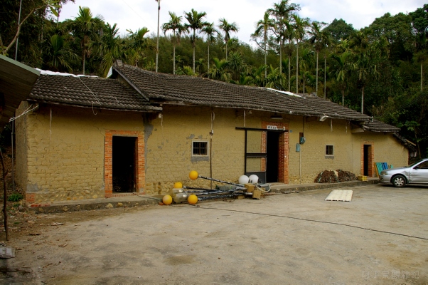

作者: 陳青    時間: 2017-9-30 13:21
打鐵一號 發表於 2017-9-30 07:29
感謝前輩說明,如果有機會可以參觀您的祖傳土磚屋嗎? 我們真的想蓋這樣的房子,正在努力收集資料:lovelin ...
作者: 陳青    時間: 2017-9-30 13:22
作者: 陳青    時間: 2017-9-30 13:23
作者: 陳青    時間: 2017-9-30 13:24
作者: 陳青    時間: 2017-9-30 13:25
作者: 陳青    時間: 2017-9-30 13:26
作者: 陳青    時間: 2017-9-30 13:27
作者: 陳青    時間: 2017-9-30 13:28
作者: 陳青    時間: 2017-9-30 13:29
作者: 陳青    時間: 2017-9-30 13:35
作者: 陳青    時間: 2017-9-30 13:36
本帖最後由 陳青 於 2017-9-30 13:40 編輯
家鄉的土埆厝三合院左右兩排房子依然還在,但是幾十年前外牆已砌上紅磚加強擋風擋雨的效果。
內牆也刨掉8公分,佈上鐵網,再粉上水泥,最後塗上水泥漆美化。
三合院正中的公廳,供祖先牌位,已改建,完全是新樣貌。
兩邊房子,也已經都換上鋁門窗和鐵皮屋頂。
土埆厝的原貌已不復存在矣~~~
