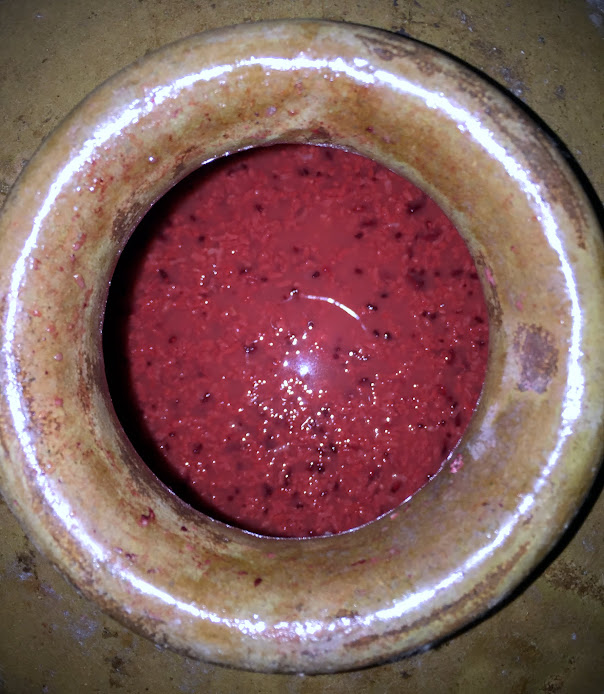

作者: eastern    時間: 2018-2-22 12:51
二步曲之二
今天(第二天)早上摸罈底已無熱度,掀開罈口紗布的缸內情形,糯米材料仍然浮在上層
想找個桿子來攪拌,但又要無菌...只好套層塑膠袋使用
攪拌後變色了!...

作者: eastern    時間: 2018-2-24 19:44
本帖最後由 eastern 於 2018-2-24 19:47 編輯
二步曲之三
2/23攪拌前
攪拌後
2/24攪拌前
攪拌後
作者: eastern    時間: 2018-2-26 09:21
本帖最後由 eastern 於 2018-2-26 11:44 編輯
2/25攪拌前(明顯看到米粒已經下沉許多,且發現有發酵的泡泡往上冒...)...
攪拌後(明顯看到米粒已經下沉)
作者: daveyen    時間: 2018-2-26 18:21
請問eastern,這代表好了是嗎?可以直接喝的意思嗎?
作者: Zefram    時間: 2018-2-26 18:56
daveyen 發表於 2018-2-26 18:21
還早...發酵還沒開始作用...
之前釀酒 發酵時就像搖過的汽水一樣 瘋狂冒泡
作者: eastern    時間: 2018-2-26 18:56
約五-六天的每日攪拌一次後,全部米粒幾乎皆已沉澱,就可以不用再攪拌了!
便要進入下一個流程了...
密封罈口自製造日起30-40天,即可完成!...
