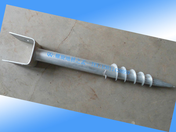

何處有賣這種螺旋地樁,像個大螺絲釘
看起來非常的厲害,這樣就不用辛苦挖地基了,,還是只是存在3d幻想中..
按這裡顯示圖片
按這裡顯示圖片
按這裡顯示圖片
按這裡顯示圖片

作者: 2home    時間: 2021-4-15 17:36
下面圖片的U型螺施地樁比較短,應該比較方便個人施工運用..
做露台和做停車遮陽棚搭配四方管或南方松應該都蠻適合的.
http://www.hbguangfu.com/product_show.asp?id=1025
