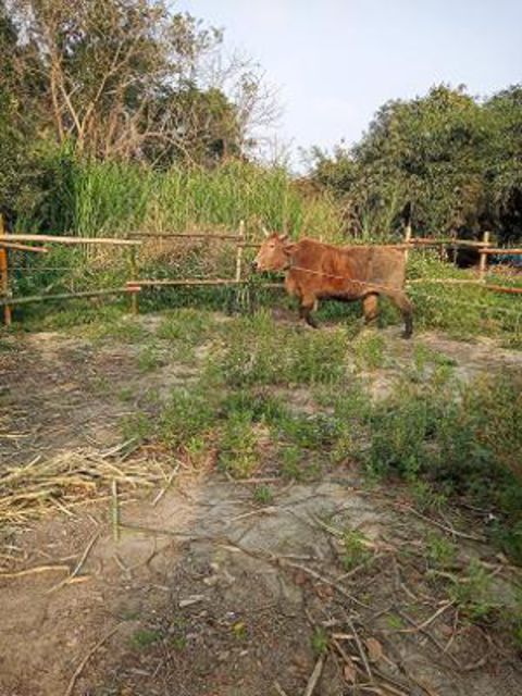

想到柱子似乎要粗一點. 用加綁粗鐵鍊3道維繫
能用到5年時間. 柱子的作法或是選擇什麼材料?
請教各位達人! 感謝!

作者: momo123456789    時間: 2025-3-14 21:33
做成了
和最初設想有差距
但還是可以用
最後沒有用買鐵柱水泥柱這種
用低科技解決法:
竹柱子+竹欄柵+貨物綑綁繩+藍波釘
