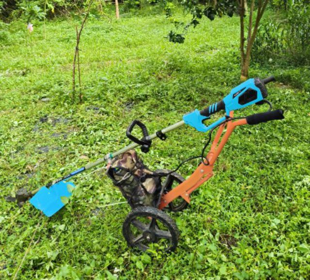

作者: jackhome    時間: 2026-7-27 10:59
汽油手推割草機壞了, 拆掉引擎, 留下車架自行改裝掛上原來就在用的電動剨草機, 在原裝引擎的位置綁上厚橡膠墊後, 再把30A電池掛上去. 割草輕鬆好多.
