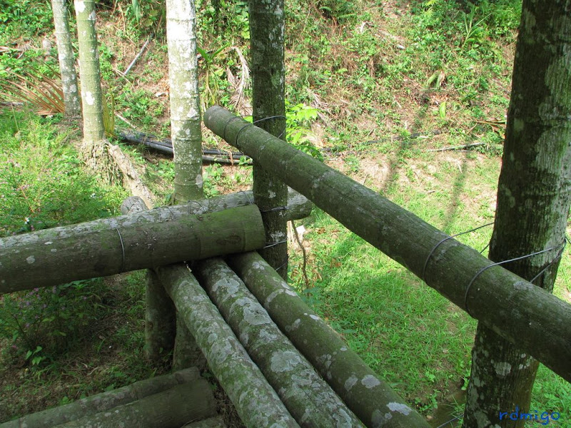

4.主角來了ㄛ...檳榔為主的架構方法
5.簡易的方式之鐵絲綁法
6.內部地面與簡易桌面及長型座位
7.走近看一下..座位長柱的下方作法..頂住上方長柱以免滑脫!
8.另一邊也一樣...看看鐵線如何綁法!

作者: rdmigo    時間: 2010-11-2 12:54
4# 文川
嘿呀...不過..這樣也行..
1.香菇寮...之隔熱防水層
....會走風的風吹...飛不起來!.
...不會走風的...會被當風吹..飛起來玩一玩...
...然後降落時...摔的粉身碎骨...了嗎!!
所以有遮陽與躲大雨...那必須另外設計與方式不同ㄛ!!

為什麼檳榔屋不用斜撐而竹棚有
作者: rdmigo    時間: 2010-11-2 23:11
18# LKK46
應該是差異在材料的重量與尺寸大小吧...
附提一下....第10.14張有眉角.....

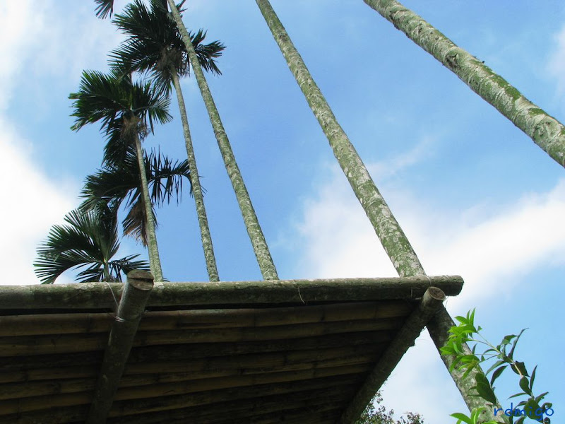

搭竹棚的高點那四棵支柱是活的檳榔樹..
因為....沒有人有注意看..及要出遠門約4天後才有機會上線...
所以先公佈!!讓大家在注意看一次...

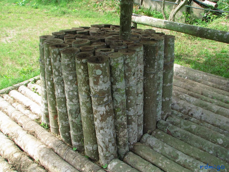

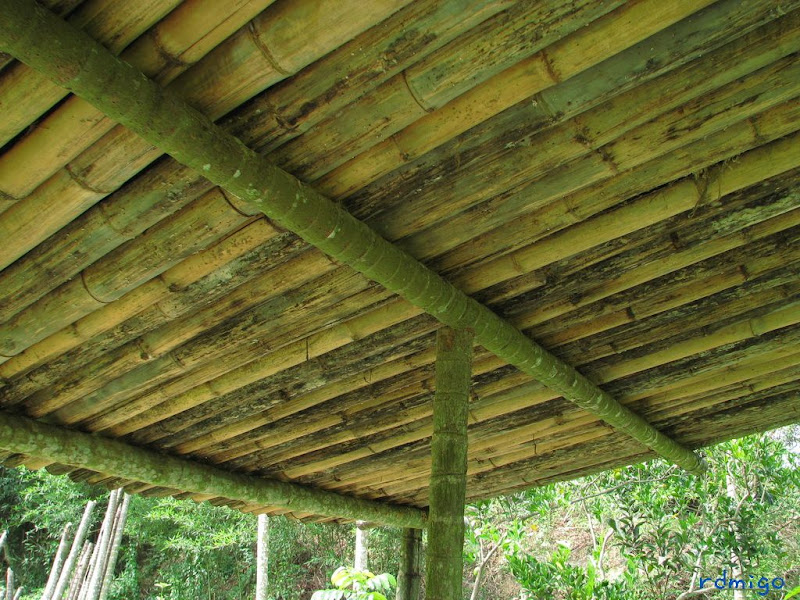

7.有注意看ㄛ..底層確定有用釘子固定

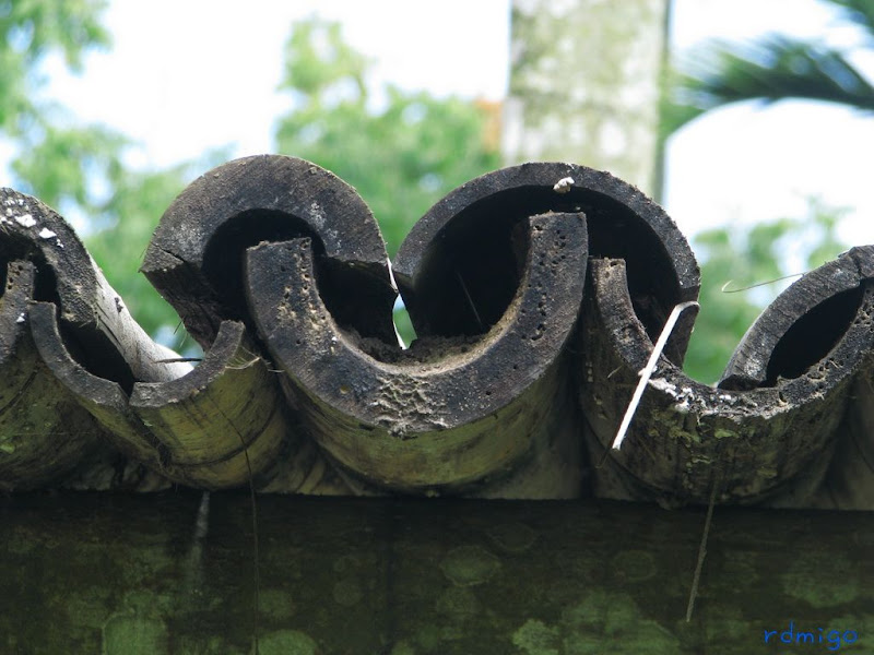

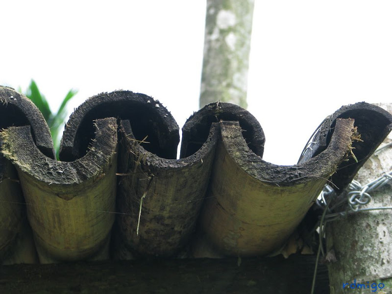

8.右邊立柱與上面切半的竹片契合處有向內裁切ㄛ
9.有開一小條截水溝

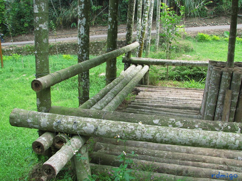

10.橫行草繩座椅為主結構之加強固定方式!整體為中間(低處)加強..
