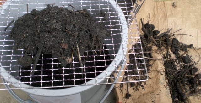

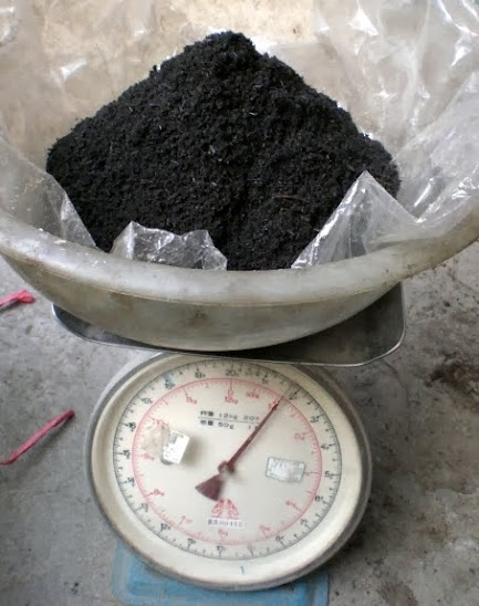

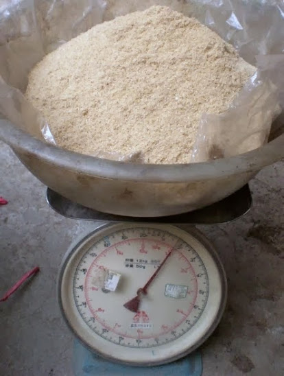

1)收集已砍下之雜草枯木給它逐次燒成灰燼(草木灰)--花自己的體力&時間.
先用粗網(烤肉架)過濾掉粗雜質...
再以細篩子做第二次過濾...
得到的草木灰...
2)除了米糠要買(1台斤約$10-20)其他工具家中都有.

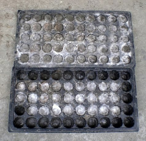

3)取米糠&草木灰1:1混合,再加入1/4清水,揉搓成一丸丸3cm置塑膠桶發酵一個月.

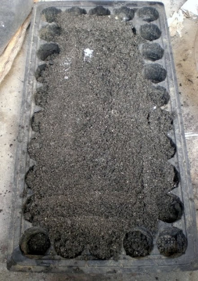

不知何緣故就是無法揉搓成丸,只好端出"秘密武器"育苗盤將其塞滿每一個孔穴壓實後用黑色塑膠袋封存起來!--(待續!)

作者: eastern    時間: 2011-1-11 10:11
本帖最後由 eastern 於 2014-1-27 18:46 編輯
13# eastern
續#13
將"育苗穴盤"塞滿每一個孔穴壓實後用黑色塑膠袋封存起來!
過了約一星期好奇的打開瞧瞧...
竟然已經佈滿了黴菌...  (待續!)

這是米糠與草木灰加水而已!
據書上說:在廚餘上長出的白色黴狀物,是一種稱為"絲狀菌"的微生物.
除了絲狀菌之外,還有如放射線菌等各式各樣的微生物.
因體積都非常小,無法用肉眼觀察菌體.不過,像這樣形成一整片白色黴狀,以及溫度上升,就代表發酵過程正順利進行中.

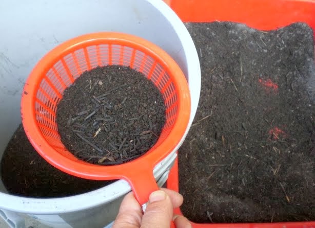

作者: eastern    時間: 2011-1-21 12:08     標題: (因原相片已刪除,所以就麻煩大家使用想像力了!)
本帖最後由 eastern 於 2014-1-27 19:37 編輯
另外一個改善土壤的方式也進行中,
也就是養蚯蚓了...
取中型塑膠籃一只,將過年前大掃除換下來的舊紗窗網廢物利用一下,每個角落用細鐵絲綁住.是為了防止放養的主角落跑...
然後把一些乾椰屑泡水備用...
為了保持底部鬆軟所以先舖一層椰屑,再覆些土...
再來的重頭戲就是找些"蚯蚓"進駐了! 搜括潮濕的盆栽底部...久未換土的花盆裡...
終於找到了..".沒魚蝦也行"...

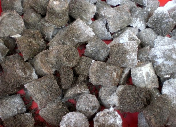

作者: eastern    時間: 2011-2-1 10:04
本帖最後由 eastern 於 2014-1-27 19:35 編輯
[quote] 13# eastern
續#13
過了約一星期好奇的打開瞧瞧...
竟然已經佈滿了黴菌...  (待續!)
將穴盤取出曝曬個約兩三星期後,看每一孔穴外壁已經與內容物間有空隙了,應該表示乾燥的差不多了!
於是將穴盤反扣倒出已成型的天然肥料(草木灰+米糠)---鉀肥也!

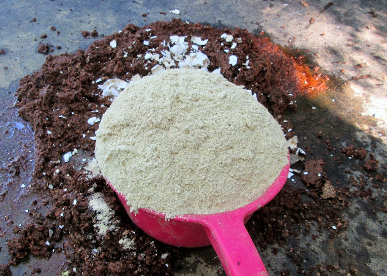

試製伯卡西堆肥

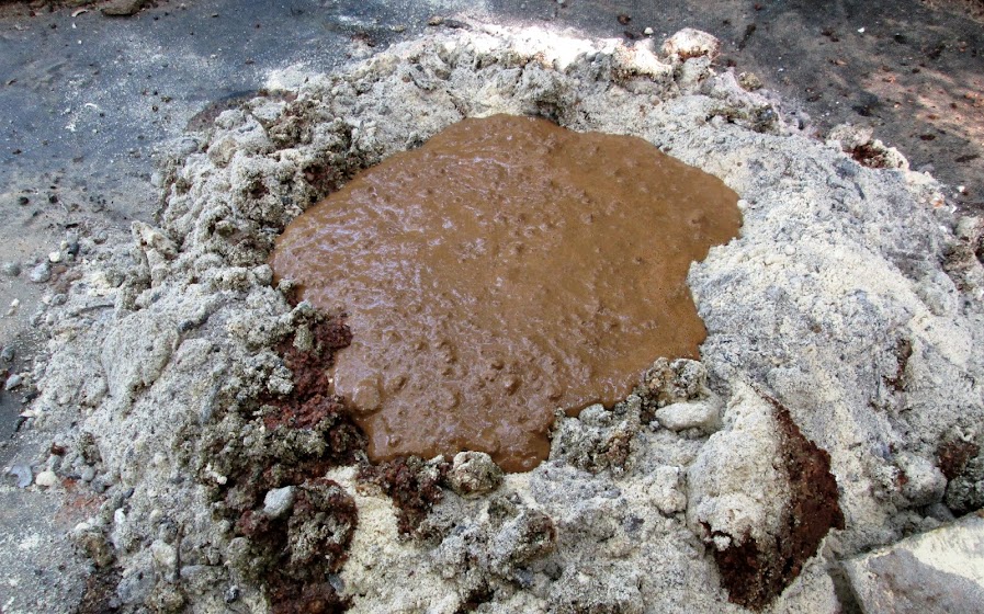

取來自己田裡的土壤來使用,就不需要購買市售醱酵菌了!
挖取蔬菜生長良好的田土,1/2鐵鏟混合雨水或河水(不要直接使用自來水)
沒有豆粕就拿姜大一年前交換的豆餅來湊數啦!
只是較麻煩要把硬邦邦的豆餅敲開來,泡了水後還是一項艱難工作...
米糠也來一些,後面白色碎片的是蛋殼(加減加...)
平日收集焚燒的草木灰也上陣啦!...

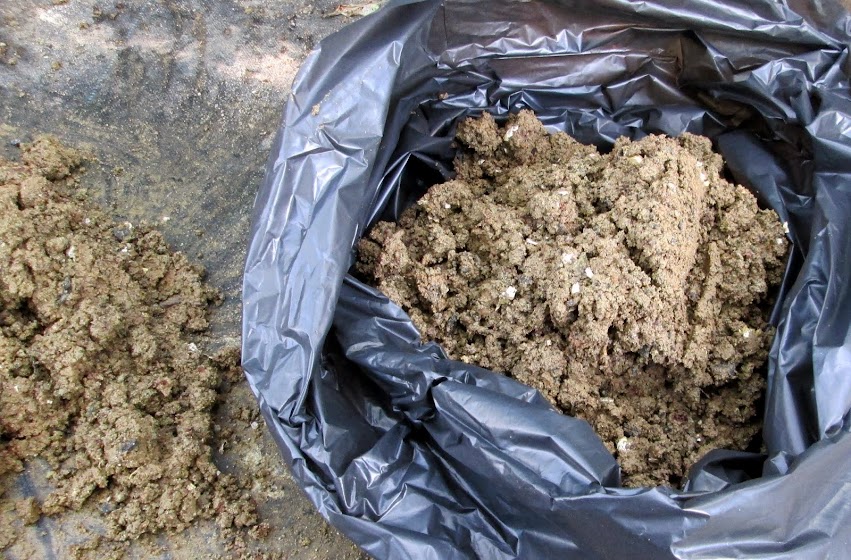

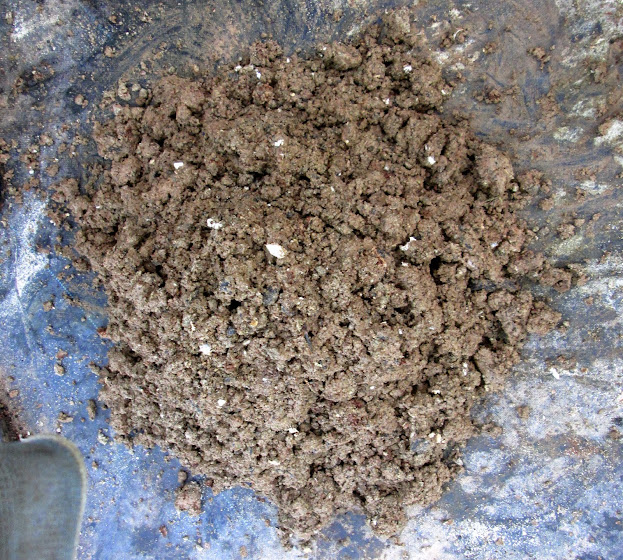

幾種乾料先混合均勻以後,將泥土到入再次攪拌
全部攪拌均勻後,找黑色塑膠袋裝盛起來;應該是厭氧性堆肥,所以要密封進行...

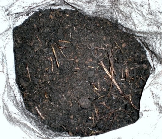

作者: eastern    時間: 2014-9-21 22:31
本帖最後由 eastern 於 2014-9-21 22:34 編輯
greenhome 發表於 2014-9-21 17:49
會臭嗎????????????
放置屋簷下,夏天約兩個禮拜即可使用
我差不多擺了四週...打開瞧瞧...
哇! 顏色像極了牛糞...
手感較軟沒有鬆散的感覺,所以讓它再待一段時間再使用吧!
因為書上寫要有白色發酵才算完成!
至於味道是沒有什麼異味的啦!...
