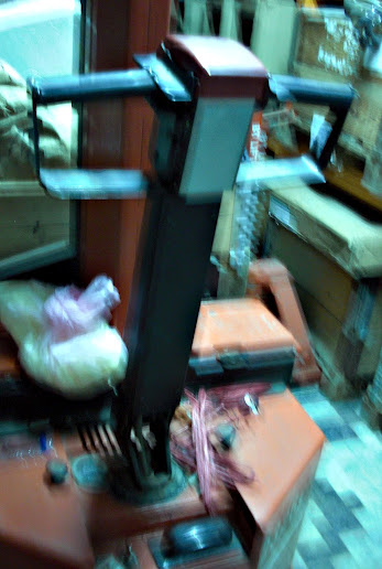

這是我以前從事物流運搬之電動拖板車之一
操作把手上紅色大蓋子即是讓你在倒車到無退路時
紅色抵住肚子當時,瞬間車子變成全速反向衝出...
