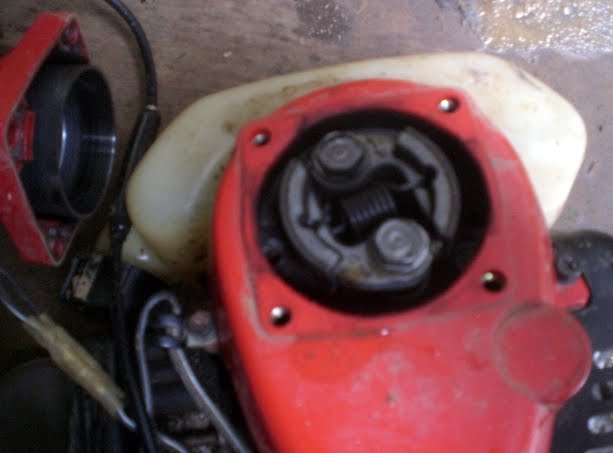

偶的硬桿機最近也瀕瀕遇到阻力就遲遲才能恢復高轉速
使用起來超級不爽!...
推測應該是離合器片已經磨損打滑所致...
於是猜開四只固定螺絲,拆下兩片離合器片在上網拍尋找
由於規格較特殊,原想找2home上農機店長幫忙找尋,結果報來代理商一組要$1,000
最後量好規格(離合器片厚度,固定孔直徑...)經與網拍賣家熱心協助下
居然含運費一組$200還有得找,就搞定了!!...

本文章最後由 jacky-cmc 於 2013-1-30 14:20 編輯
使用起來超級不爽!...
http://lh6.googleusercontent.com/-Qx ...
eastern 發表於 2013-1-30 13:05
我也曾遇到固定刹車片上的彈簧斷裂情況, 問賣家稱彈簧配件沒有單賣, 需要購買整組刹車片才有附彈簧, 最後只好去農機修理店找類似的彈簧代用後, 才順利解決問題...
不過上星期又遇到另一問題.....整個刹車盤從轉動軸上裂開脫離........, 原來想直接用電焊機焊接...但最後考量無法調正同心圓...., 焊好後使用時可能會產生嚴重振動, 操作桿反而容易損壞, 所以昨天直接送進廠換新.....

那個店長就是我啦
因為規格特殊
店內師傅不敢用其他來替代(如果住附近還可以拿到店裡鎖看看)
因為寄去替代品如果不對,光是來來回回的運費就可觀
所以直接問貿易商
聽到價格時
這算是我聽過最貴的離合器片(是離合器裡的人蔘)
很高興你找到替代品
可否代問一下
那是跟哪一台的共用
因為我們這邊很少碰到那顆引擎
也許你問的賣家會常常接觸到那顆引擎
所以會知道跟哪個引擎有共用
8#

為什麼我那麼幸運﹖
一台日立硬管也是離合器壞掉…我直接拆三菱的TB-33來裝…
就那麼剛好可以用…
