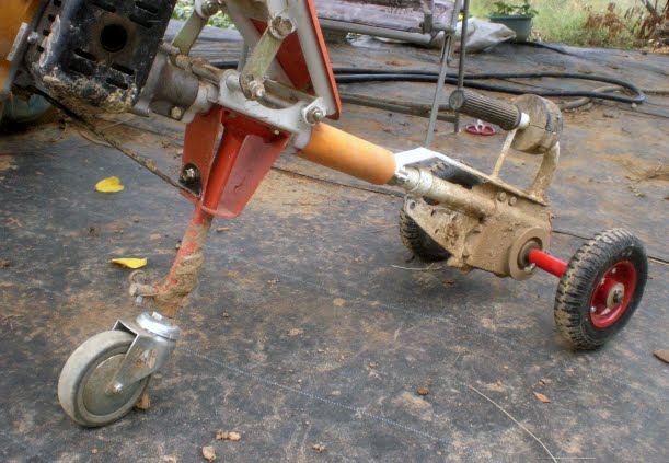

也想過在後頭加一個萬向輪試試...

也想過在後頭加一個萬向輪試試...
eastern 發表於 2012-11-19 20:04
輪子太小了啦…
