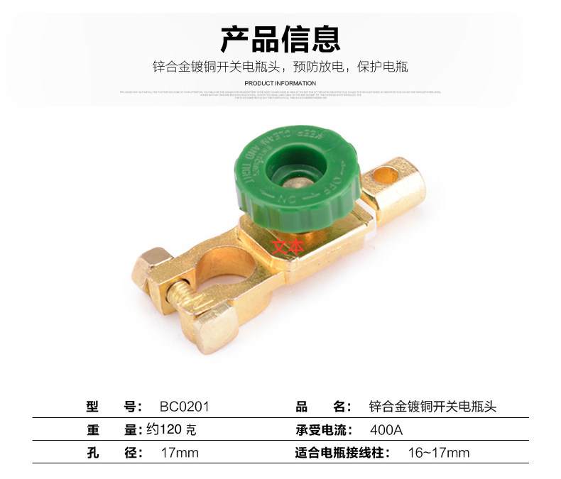

發表於 2017-11-25 15:30:03 |只看該作者.....載入全部圖片 用LINE傳送 . 分享到FB
車子少開的可以考慮這種電瓶開關,缺點是要開引擎蓋。
不過熄火後斷開電瓶可以讓電瓶電力保存久一點。
