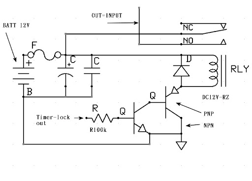

家裡清出來一堆可程式定時器...就拿來改幾台
可用在DC(汽車電瓶)環境使用
1.先看示意圖.....大家有興趣!!我在拍照片分享...
2.可能ㄟ 解剖這一台....

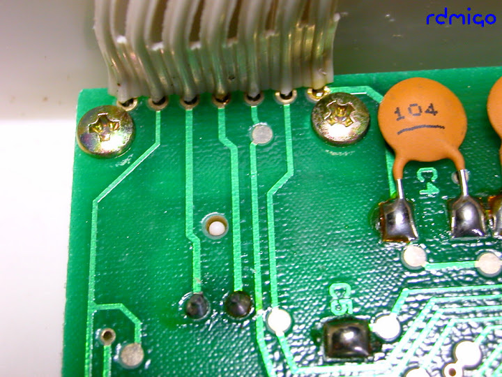

~~好久..好久..沒玩..逆向工程了....
偶爾來..逆一下...
1.拆了吧!...KT-378
2.以前試過..一顆普通AA 3號可跑3年以上..
3. 主要的可程式電路板...
4.就這樣子...就可以!!其他元件..後續在補充!
@@手頭有 KT-378 就這樣拆及修改就可以達到..DC直流環境使用!
因原始電路板使用電池供應...所以被驅動端依實際使用(供電DC高低)做相對應
修改!即可...

發表於 2011-5-23 21:18:49 |只看該作者.....載入全部圖片 用LINE傳送 . 分享到FB
~~~好久沒上工了...
布局專用的那台電腦收起來了..
只好暫時網路找個免費軟體!來個現學..胡亂畫一通..
反正也沒差..又沒有老闆會扣薪水...
1.來個..胡亂畫..但保證不會冒煙或是爆炸<<<如果有以上問題!
  一定是您抄錯圖了....
看不懂可以發問..但是我腦袋還未清醒也!!
