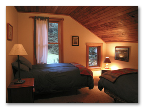

以前小時後好幾年住在全木房子還是兩層樓(當然是屋瓦的)經時空轉換房子賣給人而遭到全部拆除蓋了醜死人的樓房,
然而自己心理一直沒辦法忘記住在老式木建築的舒適感覺,前幾年去日本旅遊在飛驒再次住到全木日式建築更讓藏在內心的夢想不斷湧現出來,
現代一般小木屋是不錯的建築物但與內心真正想要的然是一段很大差距,
這幾年藉來往中國處理業務時有時間也到各地欣賞古中式建築,又再偶然機會裡認識了在中國從事彷古木建材生產廠商,也碰巧認識在阿根廷從事木材生意僑胞,逐漸覺得要蓋棟木建築房屋是乎不再是想像而已,或許可以認真思考在台灣找師父讓想像成真 :wink:
