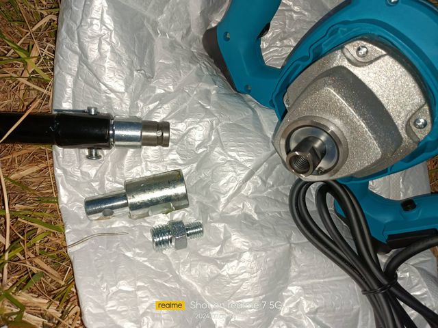

我也是有興趣用割草機改。
但是沒有改出來可以參考,所以就在 Youtube 看到有人用水泥攪拌機加地鑽鑽尾的影片。
以前都在 2Home 找資料,潛水。
https://youtu.be/YAA617cn5Nc?si=DCBuE-V6hEEcdK5H
所以我改方向找,水泥攪拌機+地鑽鑽尾來測試。
都在淘寶 618 99元免運,都寄過來。
水泥攪拌機 220V 田只有220V的電。

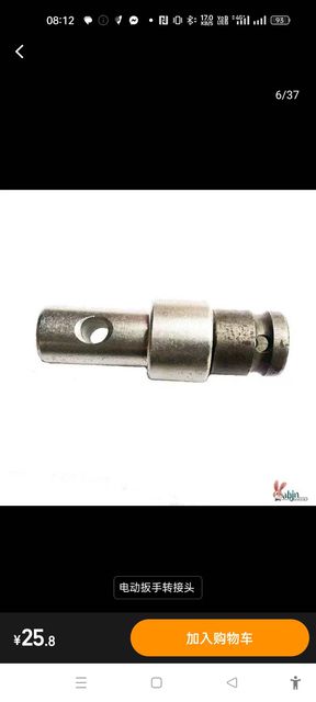

水鑽轉地鑽頭。
4分轉轉地鑽頭。

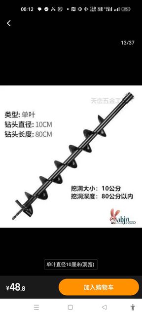

10公分鑽尾。

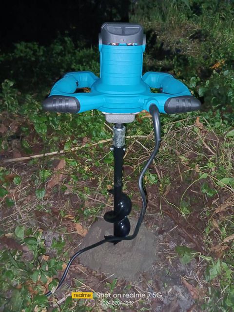

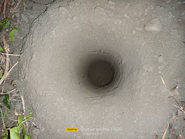

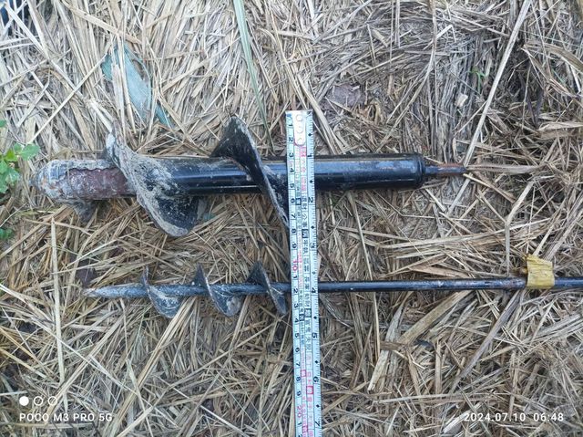

以前用電鑽,會先用 4公分的地鑽鑽尾挖洞。
再換 8公分的鑽尾擴大,電鑽電池,消耗電力很快就是了。
還是可以用。
現在直接 10公分開挖。
只是要拉好延長線。

一般的小洞,可以使用 12V 的電鑽來鑽。
先用 4CM 的鑽地鑽尾。
再用 8CM 的鑽地鑽尾來擴大。
我用兩台電鑽來鑽,還可以用。

YouTube 影片是用 10CM,我也是跟著買10CM的。
使用4分接頭的電動版手,打10CM鑽尾不夠力,電動版手馬上就過熱罷工了。
看淘寶的商品說明,電鎚最大就 15CM
https://item.taobao.com/item.htm ... amp;id=651874151515
