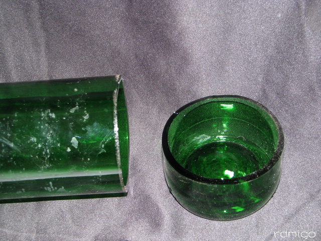

之前也玩過...
來讚助幾張....
1.失敗作品
2.失敗的在重做
3.另一罐..ok! 的
4.切開的模樣
之前玩的...不是用你的切割刀方式弄的...
樂觀好奇的流浪狗
