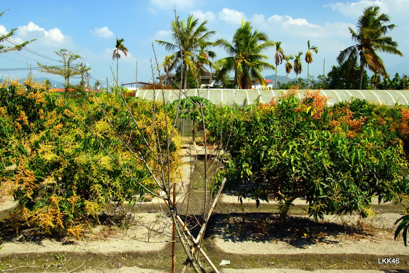

我2home四周的地先前剛收成紅豆(旱)現在種稻(水田)
而我的地種有荔枝芒果約30株
所以想水田地改種果樹應該還好吧...但要做好排水
剛開始玩2home時掛掉的木瓜都是排水不良浸死的...
現在鄰地水稻
現在我的芒果...留意: 地面有淹水/排水的溝

LKK46, 你的水溝很淺喔, 有效嗎

7# hkmcdull
8# PAO
此地狀況確如PAO大所述
土溝經越久會越淺...如hkmcdull大所見
颱風季前需再用中耕機加深一下較保險
