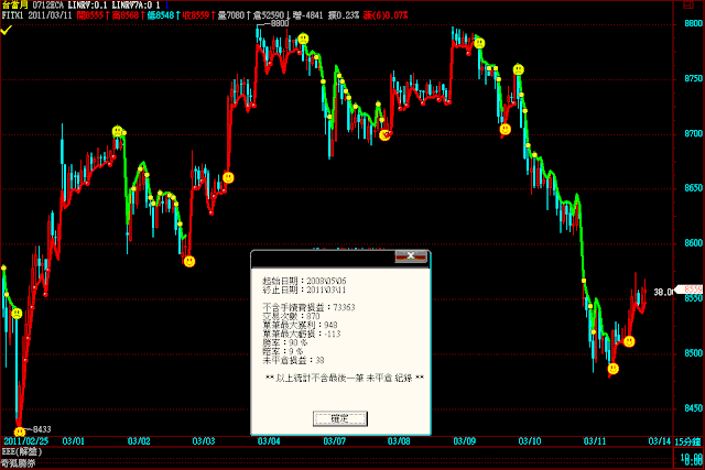

分析結果:股票部份僅以1101台泥為代表.期指僅以台當月為代表
圖中標示:笑哭臉為趨勢的起始點,紅綠點為多空K,無標示為無判別(多空走勢中均出現過)
