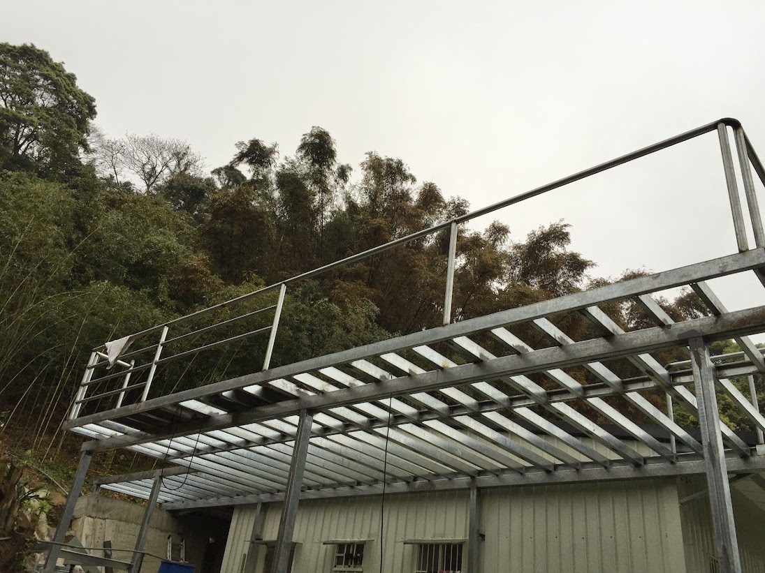

這裡拜天氣都還不錯,工程進度還算不錯,主結構都完成的差不多了。
預計是二樓當露臺,一樓部分當停車位
下午開始飄雨所以圍欄做到一半就停工啦

露台是鋪水泥嗎?
還是用什麼材質?
下面要停車使用..應該不要會漏水吧?

你那點焊交接處要趕快擦防鏽油 否則很快就整個完了!

露臺是用壓花板的,本來想用水泥~但是光輸送管就要牽五百米,那麼少面積實在不划算。
壓花板跟型鋼間有在用減震棉,這樣走起來比較沒噪音。
下方就平常停車~還有一個過濾塔。用了快半年是沒漏過水。

焊完就有上漆了,之後為了美觀又上了好多層不同的漆。

你露台下應該有利用要能遮雨  不然露臺釘南方松就ok

有啦~就平常多個空間可以做東西放東西~
下雨天也有個緩衝~算是個陽台之類的~
南方松有考慮過,但是因為搬運問題跟保養問題,還是挑了壓花板
