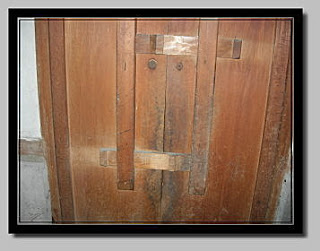

有一種日式木門的門閂, 很簡單, 如下圖紅色框那扇門:
只是左右拉, 使它開合而已, 無論從門內或門外都是一樣的動作.
但只能讓門固定, 根本不能真正上鎖, 無法阻擋外人由外拉開門閂闖進門.
小弟想知道如何維持日式木門風格, 不用金屬製鎖具, 又能真正上鎖?
不管從外上鎖, 或從內上鎖都可以. 是否有這種日式木製鎖具或設計呢?
日式拉門若是由外加上金屬鎖, 就像第一張圖藍色框那個雙扇門一樣.
中式雙扇門的內門栓, 可從門內上鎖, 讓門外的人無法進門, 卻不屬於日式風格:
雙扇門的中式古典金屬鎖, 由外鎖住, 是像這種:
我想知道有上鎖弁鄋漱擐﹞儢s門栓如何設計? 感恩囉!

小弟自己想到一個由內鎖住的簡單木鎖.
先在圖一藍色位置, 把門內栓修出一個凹槽.
再做一個木勾, 如圖二左邊藍色物件;
以繩子或鏈子綁在內門拴上, 如圖二粉紅色部分;
人在門內要上鎖, 就把木勾塞在綠色內門拴的黃色位置.
這樣就能緊緊固定門閂, 門外就不能拉開門閂.
這種日式木門, 門外的人握住圖二靠外邊的紅色部分, 可由外邊拉開門閂.
由門外如何上鎖, 還得想想.
3#

左右橫移的木條,當往右上閂時,左側空缺部份如您所示大概就是用個木角固定阻擋.
外邊上鎖~以我感覺如要動這個主意只有改變設計,但亦違背您保留原味之意.
沒有另一個門可上鎖進出?

笨羊 發表於 2014-12-3 12:08
小弟自己想到一個由內鎖住的簡單木鎖.
屋內人將門閂右推時, 加一個卡物在黃色部位是不是比較簡單?
期待成為最強喔巴桑(d~^_^~b)
5#
發表於 2014-12-3 17:51:26 |只看該作者.....載入全部圖片 用LINE傳送 . 分享到FB
有啊,上下兩個栓不是嗎?
上栓是進出開關,下栓是內鎖。
外出的話,要內鎖之後,從另一道大門出去外鎖。
日本人很聰明的,不會沒有居家安全觀念。

copy 發表於 2014-12-3 17:36
外邊上鎖~以我感覺如要動這 ...
台灣鄉下50-60年代建造的木屋, 很多房間門都是這種設計,
如 1# 圖一紅色框的單扇門, 就是只有一個內外共用的短木門栓而已.
我因為不想破壞原有木造房屋的風味, 所以才思考解決的方法.
我現在有個外部鎖的設計構想, 待抽空畫圖請教大夥.

moth 發表於 2014-12-3 17:46
2# 圖二的藍色物件就是你所謂的卡物, 往下塞在黃色位置.
這樣的設計, 應該可以解決內部鎖的問題.

陳青 發表於 2014-12-3 17:51
有啊,上下兩個栓不是嗎?
上栓是進出開關,下栓是內鎖。
陳老指教得是, 我原以為兩道門栓, 目的是在增加門閂的強度.
沒注意下栓是僅供內部鎖住之用.
不過, 我不太清楚陳老所謂 '內鎖之後從另一道大門出去外鎖' 的意思.
我所謂門外鎖的功能, 不是考慮出門後整棟房屋的安全.
而是只考慮一間房間的安全.
譬如分租他人一個房間, 他離開房間之後要如何由外上鎖呢?
這是我的問題.

簡易上鎖,這個東西是否可以讓您有些想法?
Simple Life  隨心所意 自由自在

我以前住20幾年日本宿舍,就是安裝這個鎖片,加上一個鎖頭。
安裝這個是防君子,真正的小偷會把它給撬開。
其實任何鎖遇到內行的小偷都會被打開的。
