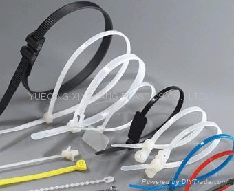

多日前,在下聲稱束帶可以解開,重複使用,而毫髮無傷。
一直未見HOME友破解,今公布之,以徵信真有此法。
束帶用於綑綁瓜棚、豆架或平日生活上,廣泛使用。
束帶束上之後,越抽越緊,一般人無法解開。
只能剪斷而後丟棄,實在可惜。
今公布如何解開之妙法:
用一支大頭針,插入束帶兩齒之間,一抽就開了。
原理:束帶有彈性,大頭針插入之後,兩方緊密交合的鋸齒已經被大頭針撐開。
         輕輕鬆鬆即可拉開重複使用矣。
為何用大頭針?
大頭針尖細而有彈性,針身光滑,容易穿入束帶雙齒之間,而不易折斷。
