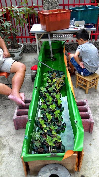

想要實作魚菜共生系統 於是去參觀了水水世界後 他們的系統長這樣子
於是回家後   自己畫了 類似的系統 長這樣子
設計完後  請我爸去幫照尺寸我裁一塊布,應該是三格的組合櫃長度  可是...老闆聽錯了於是裁回來後
變這樣子
天呀  變得太長了....這樣連上頭的木作 都要放棄了! 最後整個放棄原來的設計  乾脆利用現有的材料製作
當下有很多報廢的組合櫃,雖然是夾板 泡水會爛 ,只是想說 要先做實驗 看是否運行得起來 ,起來後再重新擇地打造
於是...慢慢有了雛型
上頭設計了兩個水桶 ,互相連接  一個是放發泡礫石跟虹吸管,右邊的綠色桶子 為陶瓷環形環與過濾棉的系統
剛把菜苗種下去的時候   9/20號
9/29號--其實我都沒感覺有大  這時候  買了約30尾小隻的朱文錦  還有朋友送來的掛了一半 還有20隻的吳郭魚
10/5號的時候  系統因位於太多 於是我把過濾系統重新打造  並且把本來的發泡礫石+虹吸管部分全部淨空
讓他只有單純虹吸管  果然系統純後 狀況改善了!不然因為太多餘 造成反水的效應
之前放在桶子內的菜  長得比下面養魚的還快  ,我發覺 那是因為朱文錦會吃掉根  所以害我的菜長的慢
於是 後續要把朱文錦全部撈起來放養
到了 10/22 時 這些菜真的長高了 可以採收了
馬上變成餐桌上了生菜 夾土司根有機土雞蛋
我發覺 魚也都變大了 但經驗教我  不能養太多 要控制好!第一批可以長這樣 算很好了
在飼料的過程 本來是用觀賞魚的飼料,但中期有人給我建議,於是去朋友那撈了一些蝦飼料,果然魚養得比較好
家裡有個這樣的系統 ,除了有趣 健康 有機 還能促進家裡的氣氛,就會看到阿公跟孫子在系統的旁邊對話 聊天
這個系統第一次實驗算是成功 也多了很多經驗,接下來 打算拆掉那些夾板用磚頭圍起來 重新打造一次!

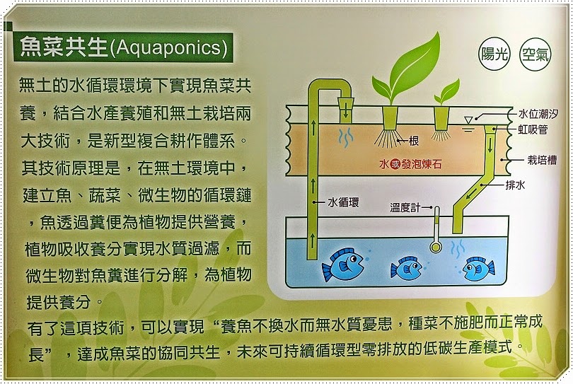

以下是網路上抓到的系統的原理

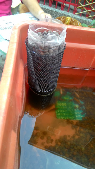

參考以上的做法 做的是這樣子  簡單用飲料杯下面挖孔就可以做出虹吸效果,可以讓
發泡礫石隨著水位上升下降 有潮汐乾溼效果!如下圖 確實根系可以發展的比較快
但是時間久了,太多礫石等的會阻礙虹吸效果變慢
於是單純化 改成這樣,單純的虹吸就好 保持虹吸的效果持續,打入水中的養氣也會比較穩定
