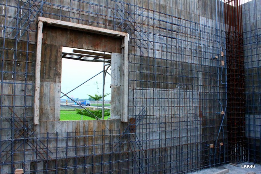

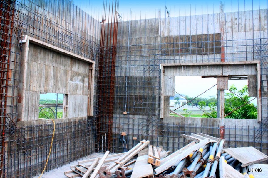

本週進行一樓牆壁鋼筋與板模...週六日無休
聽板模師傅說二樓地板與一樓牆壁將會一起灌漿
