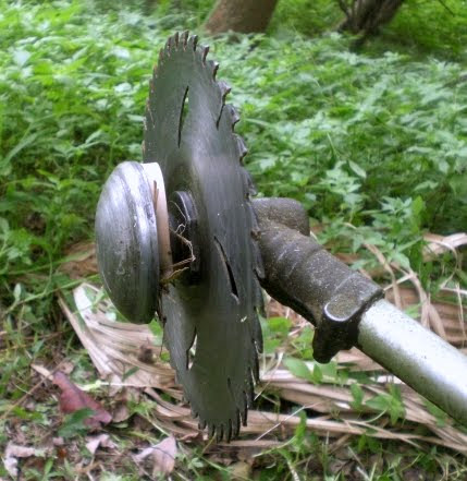

發表於 2012-10-16 23:03:35 |只看該作者.....載入全部圖片 用LINE傳送 . 分享到FB
偶這個用起來也粉不錯!...
照片上的是第一代,尚未拉近與刀片距離所以容易卡草...
現在已經進化至間隙剩下2-3mm,割草時可以儘量貼地,也不會有固定螺帽磨損或鬆脫問題...
甚至於更換刀片都不用兩支隻工具,只需一支隻插住轉軸厚墊片的直枝柱.
因為那圓頭用手就轉得開了.
