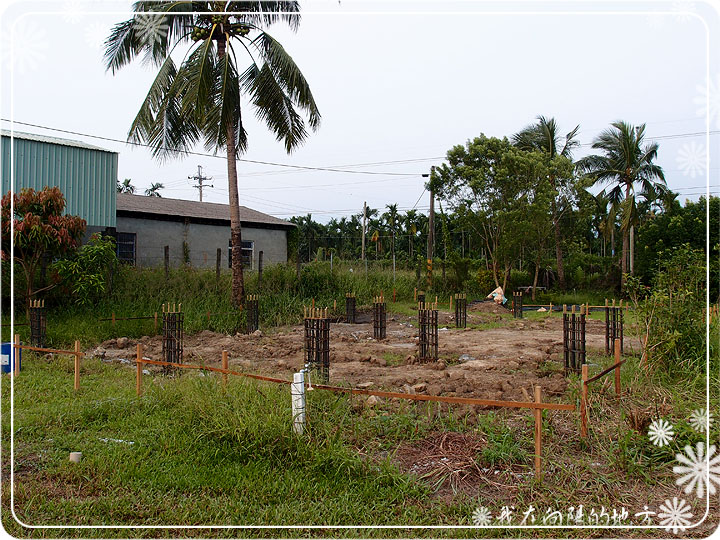

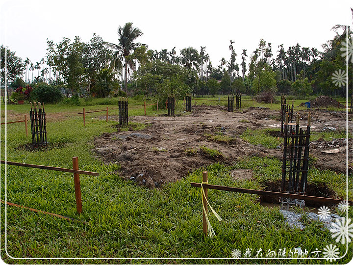

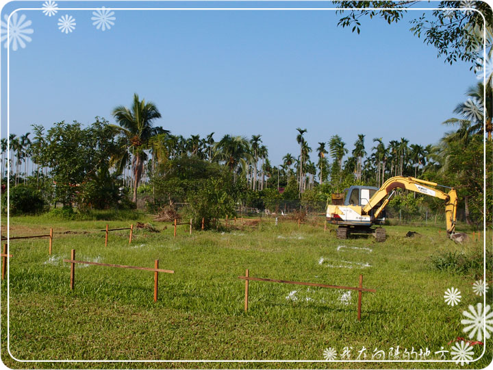

基礎工程開挖
農舍工程早選定8月14日良辰吉時舉行動土儀式
但因為接連幾個颱風攪局,遲遲不敢動工開挖
等了一個多月...總算盼到好天氣,怪手進場開挖基柱
開挖前模版師傅先立樁標示位置
怪手邊挖掘,還必須邊使用測量儀測深度
因為房舍不大,上午就挖好基柱
為了怕下雨.......模版師傅與綁筋師傅接著施工
2,3天內就完成基柱底座綁筋及灌漿
感謝師傅們的趕工配合喔

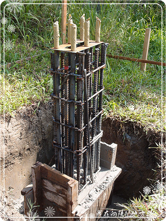

基柱鋼筋已完成
換個角度看

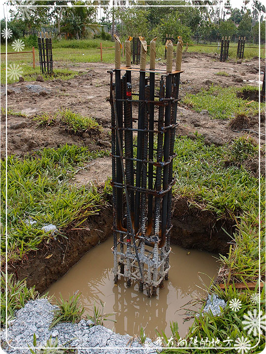

正當準備進行下一步驟......柱頭立模板+灌漿時
前一晚農場下雨,將泥土沖進基座
工程只好暫停,請人來清理泥漿後才能繼續
在農場工作總要跟天氣賽跑,師傅們一清理完,其他工程也一併施作
就怕稍有延誤...萬一又下雨,就白做工了

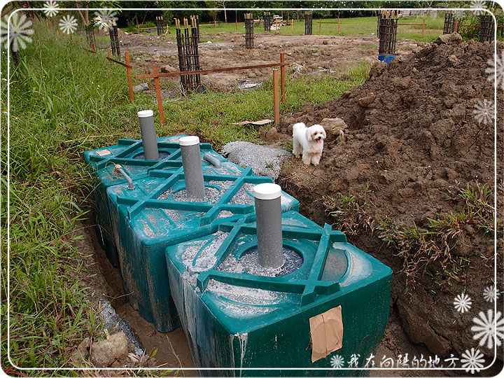

環保化糞池也就定位了

請問大大:環保化糞池和一般預鑄水泥化糞池有何不同呢?
埔里故事館
125#
發表於 2012-9-27 16:34:40 |只看該作者.....載入全部圖片 用LINE傳送 . 分享到FB
124# l70077007l
一般化糞池只有一個槽
我們裝的這一組共三座槽
我想應該是內部構造更能增強微生物分解的效能
讓排放出的汙水符合環保標準吧
興建農舍一定要使用環保化糞池
之前聽鄰居提過....一定要拍照存證還要索取環保化糞池的證明喔
雖然工程都交給營造廠處理,但還是自己拍個照以備不時之需啦
呵呵呵

請問柱頭有6根包起來的是什麼管子, 有什麼作用?
127#
發表於 2012-9-27 22:59:11 |只看該作者.....載入全部圖片 用LINE傳送 . 分享到FB
126# kuoheidi
您指的是上方黏膠帶那6根嗎
應該是基礎螺絲,不是管子吧
未來會將H型鋼鎖在這

謝謝, 了解了. 您是要作架高的鋼構屋吧! 難怪我左思右想怎麼基礎長的跟我們家的很不一樣.
