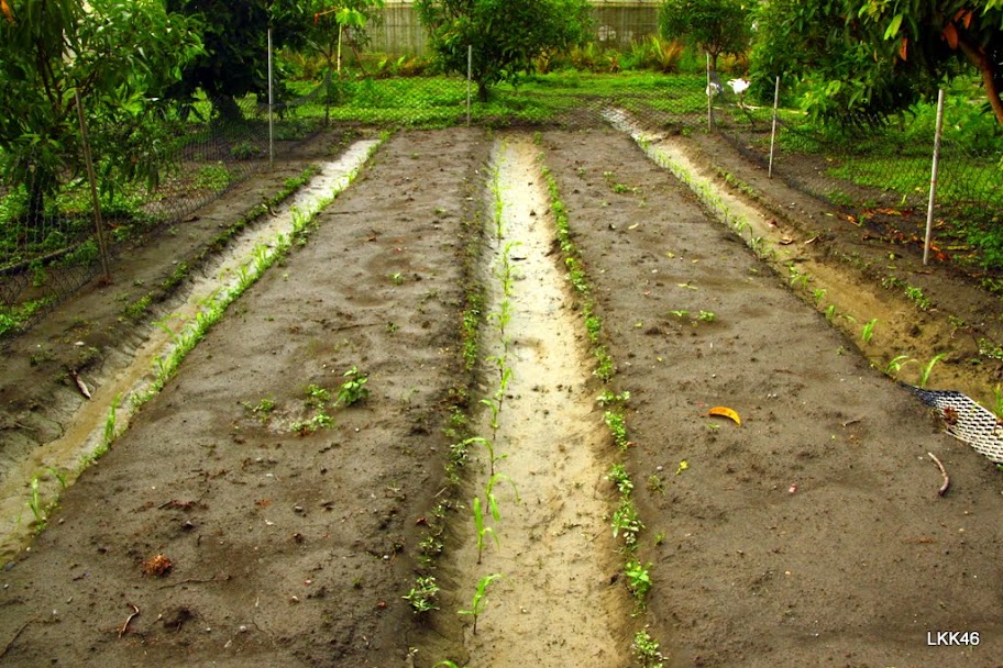

荒山大  聽你的意思開溝的效果應該是不錯, 可以PO 幾張開溝的圖片分享一下,小弟這台二手小牛已陪我5年多了,開始漏油, 感覺引擎也很沒力 ,最大的遺憾就是無法開溝,最近想換台新的小牛, 怕買來的開溝效率不佳, 遲遲不敢 ...
黃大仙 發表於 2012-9-16 21:06
我是買文豐的
上週剛好有開溝種玉米...
農舍完工了
127#
發表於 2012-9-18 16:00:48 |只看該作者.....載入全部圖片 用LINE傳送 . 分享到FB
126# LKK46
LKK大,
您的玉米住豪宅ㄚ!...
