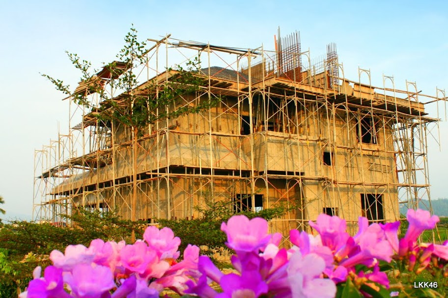

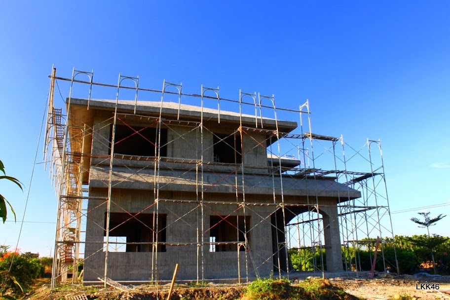

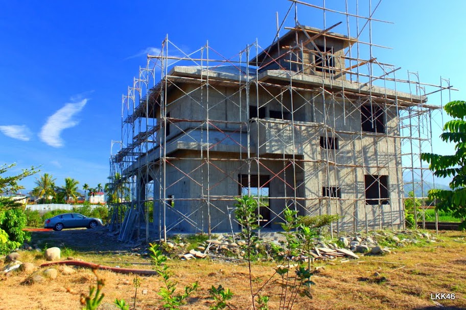

屋頂灌完漿、農舍主體結構完成、板模拆除、準備過年(停工)
農舍完工了
